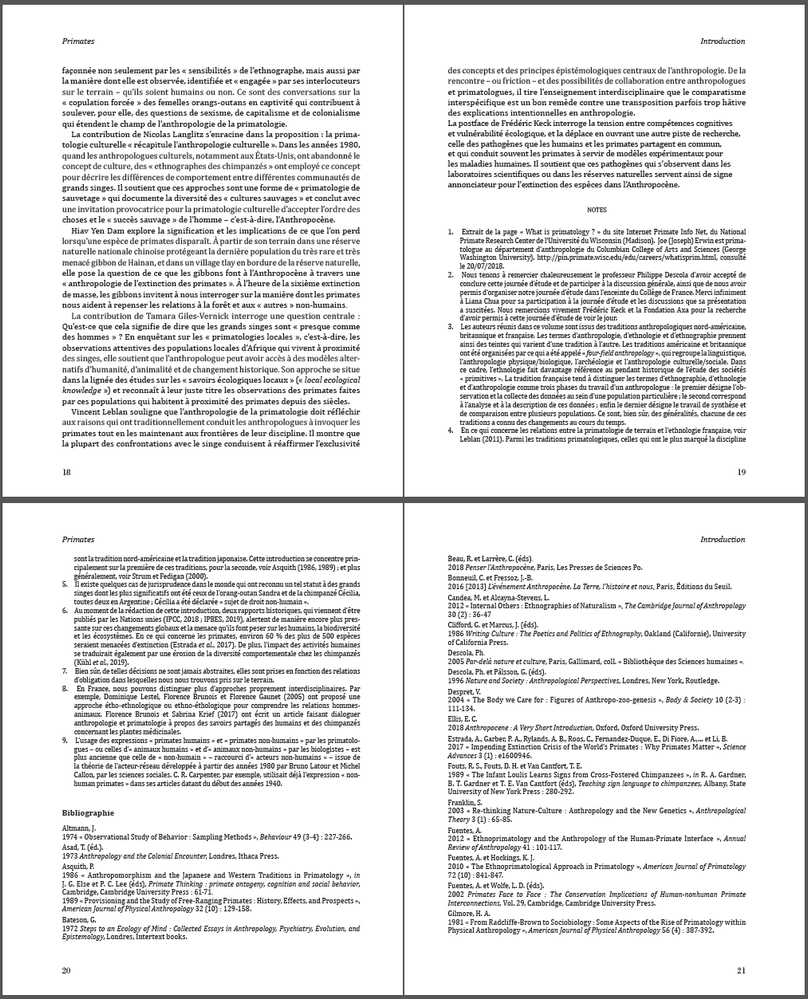

Bonjour,
J'ai un problème de disparition de texte à l'ouverture d'un fichier idml envoyé par un collègue qui travaille sur une version plus récente que la mienne. Le fichier s'ouvre mais une partie du texte disparait. Il n'apparait pas non plus en texte supplémentaire avec le + rouge. Comment puis-je récupérer le texte manquant ?

D'après ce que je vois sur la capture d'écran, ce sont les notes qui ont disparu. Cela semble logique si la version d'InDesign dans laquelle le fichier a été créé utilise la fonction « notes de fin de document » et si la version dans laquelle le fichier est ouvert n'a pas cette fonction, mais uniquement les notes de bas de page.

Cela affecte beaucoup de blocs ? En général, un double clic sur une des poignées du bloc résoud le problème, mais je suis surpris du fait que le signe de texte en débord n'apparaisse pas.

Oui plusieurs blocs sont affectés. Voici deux captures d'écran, l'une du fichier idml ouvert sur Indesign, l'autre du même texte mais sur un fichier pdf où c'est là que je me rends compte qu'il manque du texte.
Version OS 10.9.5
Version Indesign 2015
Le fichier est envoyé par email.

Merci beaucoup, problème résolu. En effet je n'ai pas cette fonction sur ma version !
