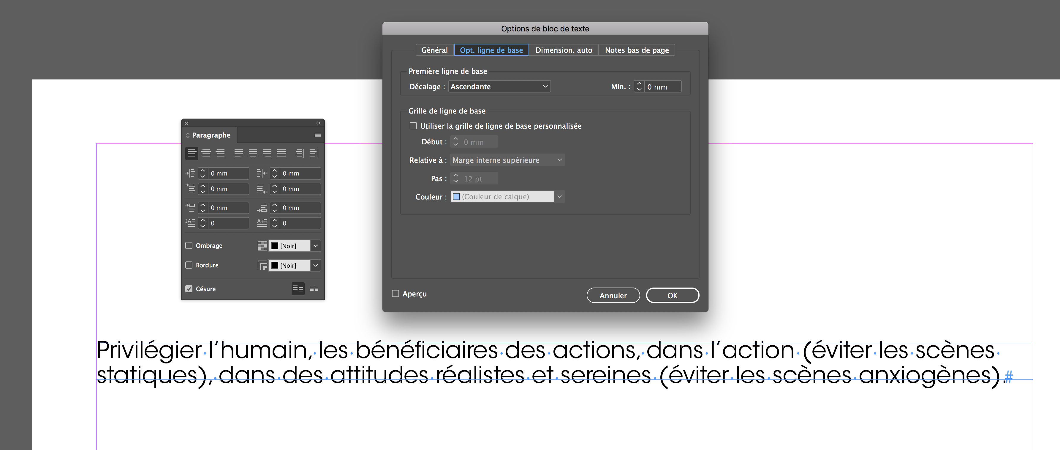

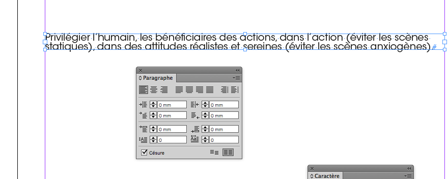

Comme demandé, ci-dessous 2 screenshots du bloc texte récalcitrant !Capture d’écran 2018-02-14 à 16.34.49.png
Feb 14, 2018 Feb 14, 2018

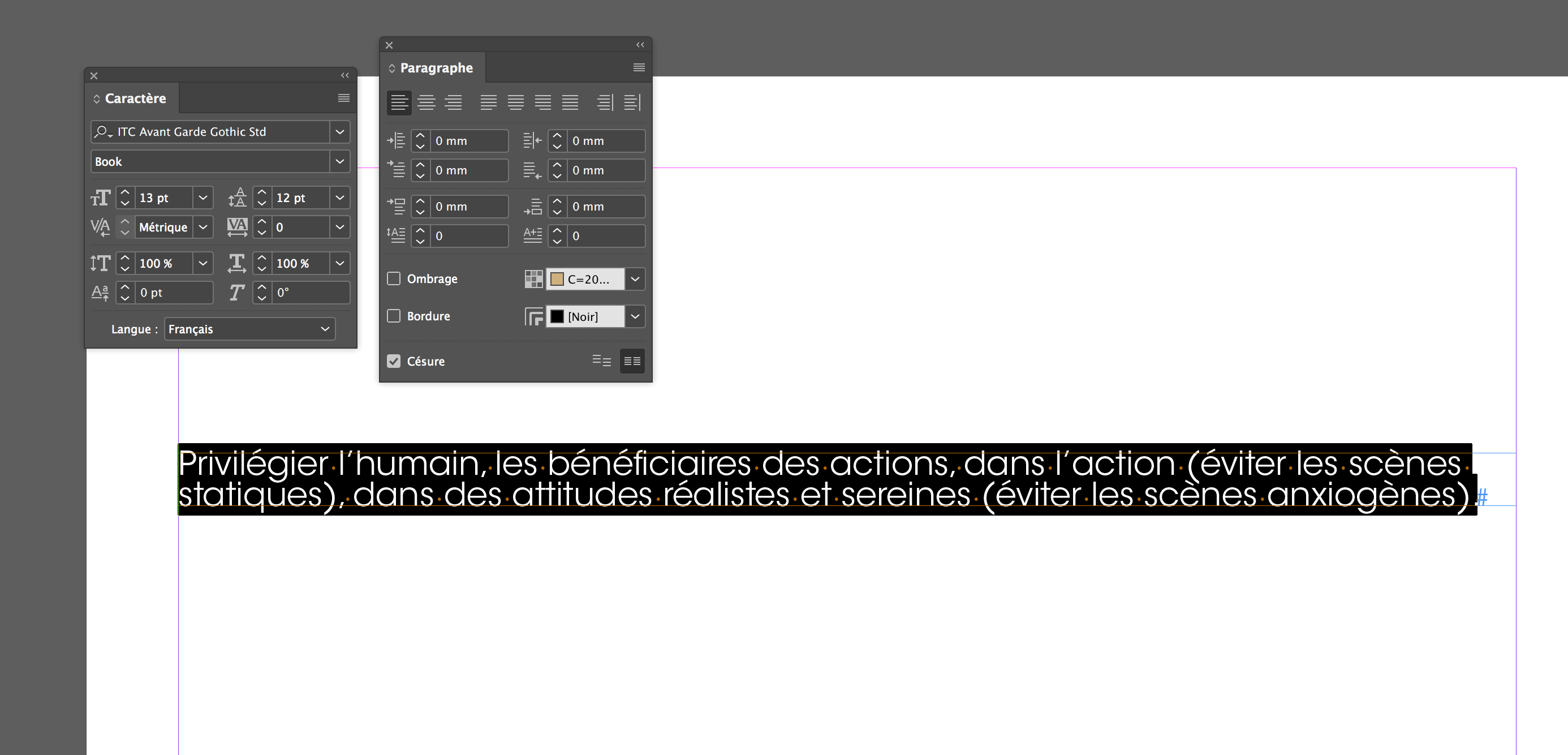

Ce qui est étrange dans ta capture d'écran, c'est qu'on dirait que le bloc est refermé sur la deuxième ligne du texte… Il devrait y avoir du débord. Que dit le panneau « caractère » ? Tu utilises des styles de paragraphe ? Si oui, y a-t-il quelque chose de particulier sur ce style ? L'idéal serait de voir le fichier (si c'est possible).
Community Beginner ,
En effet il y'a des styles appliqués mais absolument rien d'anormale.. C'est un doc qui traine depuis plusieurs années. Mais ce n'est pas moi qui l'ai construit à l'origine... Et je n'arrive pas à déceler le quaq dans la programmation de ces blocs ...
Pour le pb "du bloc qui paraissait fermé sur la 2ème ligne) il y avait un décalage verticale. Je l'ai remis à zéro pour ces captures d'écrans.
Ben, moi quand j'ouvre le fichier, je vois que le texte est aligné sur la grille…
Ceci dit, j'ai ouvert l'idml parce que je n'ai pas la CC 2018, et il se peut que cette info s'affiche mal avec la version originale du fichier. En tout cas, il suffit d'utiliser l'idml, de désaligner de la grille de base et tout sera réglé.
Après, pourquoi avoir choisi « fixe » dans les options de ligne de base du bloc ? (même si ça n'a aucun rapport…)
Je corrige ma réponse, parce que je viens de regarder de nouveau ta capture d'écran, et ça saute aux yeux : ton texte est aligné sur la grille… Comment ne l'ai-je pas vu tout à l'heure
