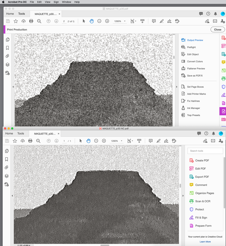

quand je produis mon fichier PDF pour l'impression selon les normes prècédentes, et lorque j'ouvre ce PDF je constate que les photos en bichromie sont légèrement différentes que sur photoshop ou Indesign : un peu plus sombre et dense et pour certaines plus de grains (voir photos ci dessous)
Est ce normal ?

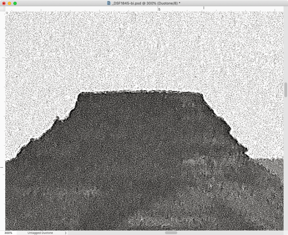

Hi Nicolas, the Photoshop duotones are noisey, which is more obvious if I zoom in—here’s 300%:
The noise is getting exaggerated a bit on the export to PDF because of the default PDF/X Compression settings. The image in the page layout has been scaled down to 43%, so the effective output resolution is 560ppi. The default Compression setting downsamples any resolution over 450ppi to 300ppi, so the downsample plus the JPEG compression is exaggerating the noise. I’m not sure you will actually see that in the print, but you can see it at high magnifications.
Here’s a comparison of the default compression you used (top) vs. downsampling and compression turned off (bottom):
Also, I don’t think it will affect output, but .PSD is probably a better format than .EPS for any image file.
PSD gives you more resolution and color info in the InDesign Link Info panel:

j'ai donc mis la photo au format final impression et enregistrée en .PSD voila le PDF produit avec en haut la premier photo en .eps et en bas la nouvelle redimensionnée en .PSD
