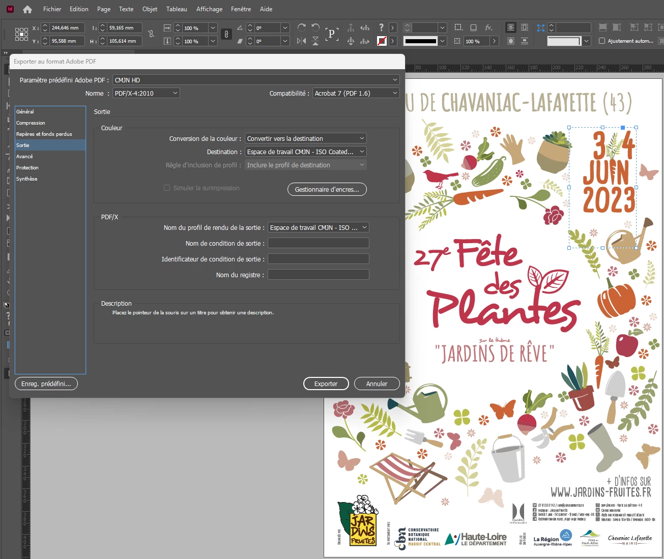

Bonjour à tous,

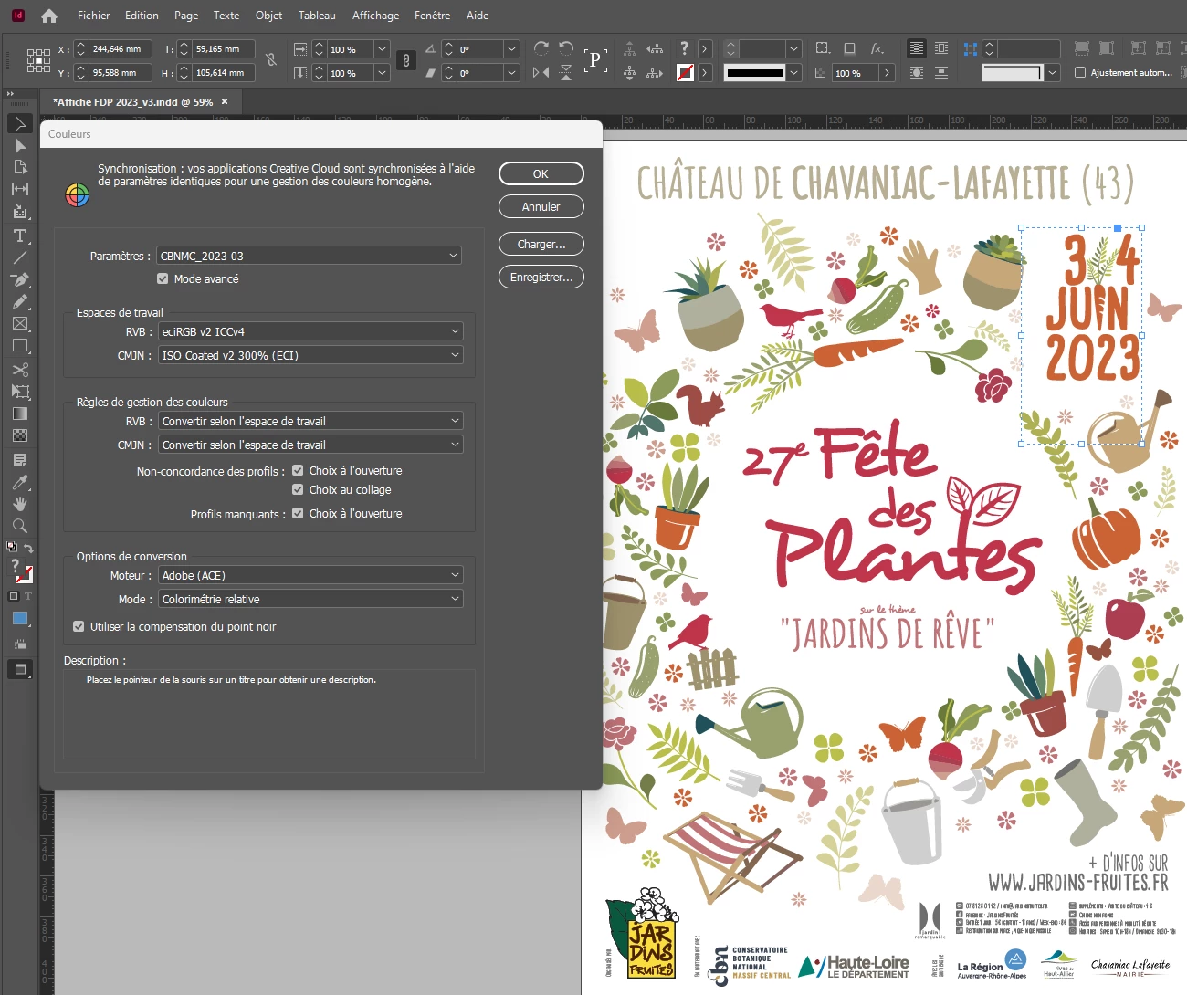

Je viens de réinstaller la totalité de mes logiciels de PAO sur un nouvel ordinateur. J'ai reparamétré mes réglages de couleur et de synchronisation sur Adobe :
Espaces de travail : RVB : eciRGB v2 ICCv4 - CMJN : Iso Coated V2 300%
Règles : convertir selon l'espace de travail
Options : moteur ACE ; Mode : colorimétrie relative
Compensation du noir activée

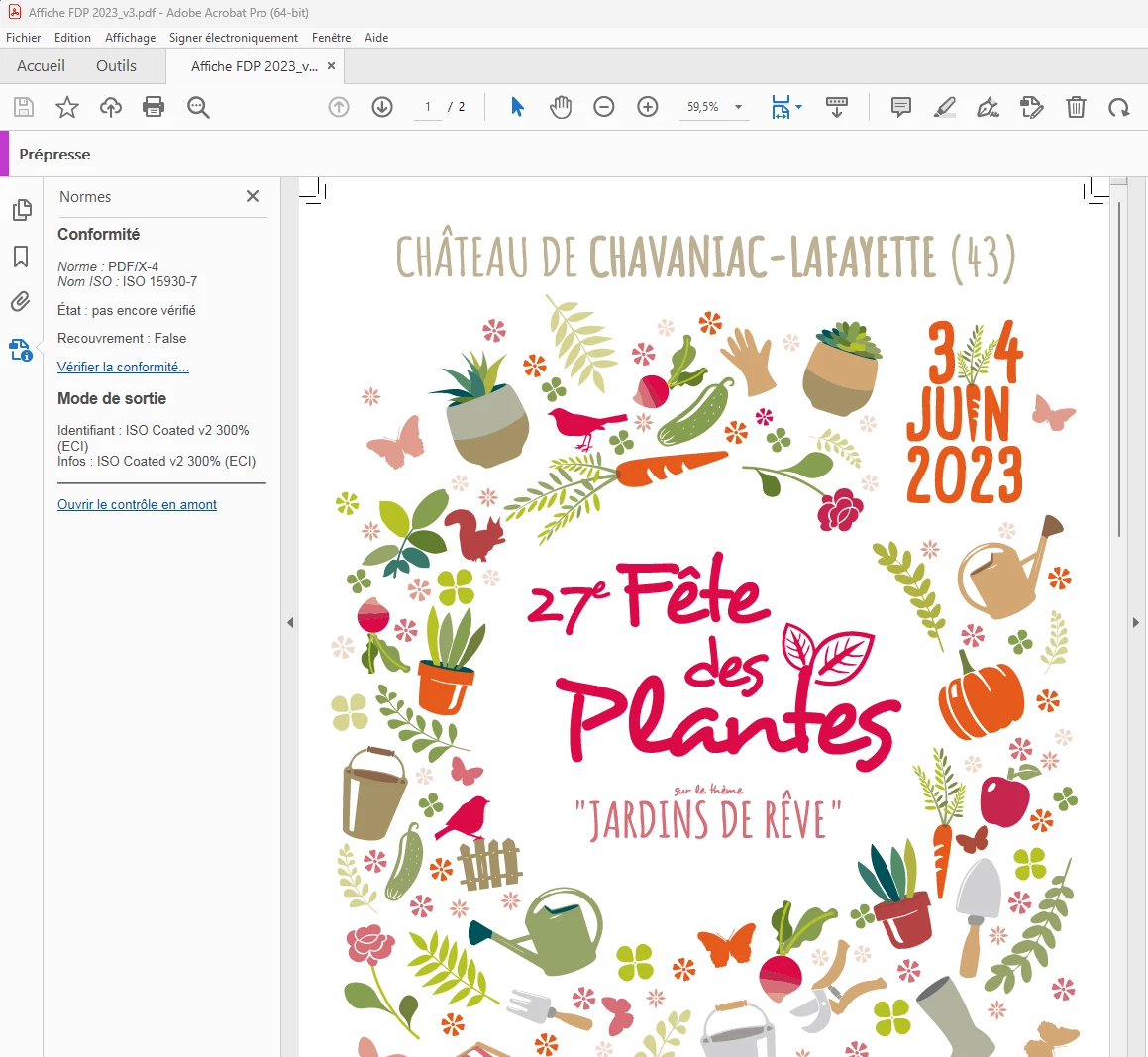

Voici le pb rencontré : quand j'exporte un fichier INDD en PDF certifié pour l'impression (et après avoir spécifié le profil de destination en cochant la case "inclure le profil de destination", le PDF généré n'affiche pas les bonnes couleurs.
Si je regarde les infos affichées sur Bridge, le fichier ne semble pas comporter de profil ICC. Si je regarde les normes dans Acrobat Pro, le mode de sortie correspond bien à celui souhaité (ISOCOATED), mais à l'écran les couleurs n'ont rien à voir...
Je n'arrive pas à comprendre pourquoi ai-je une différence de couleurs entre les deux logiciels alors que les profils ICC simulés sont les mêmes...
Je vous remercie par avance pour votre éclairage !
Stéphane

Bonjour
Je vois bien les profils colorimétriques associés au document INDD et au document PDF.
Donc je me demande si vous avez bien synchronisé la gestion des couleurs entre Acrobat et InDesign, ça peut se faire via Bridge qui règle tous les logiciels, soit directement dans Acrobat Pro : Préférences : Gestion des couleurs.
Je vous pose cette question car sur mon PC si j'affiche les deux documents côte à côte je ne vois pas de différence de couleur. En tout cas rien qui saute aux yeux. Mes logiciels sont réglés sur "Utilisation générale pour l'Europe 3".

rob day
March 20, 2023
Hi @stephanep9931403 , Can you share the PDF and InDesign file? You should be able to attach them to a reply.
One thing to note about Color Settings is they don’t necessarily color manage an existing document—existing documents are saved with color profiles and color management policies that might not be the same as the current Color Settings’ Working Spaces and Policies. Color Settings handle your color preferences for future documents, not existing documents.
stephanep9931403
March 20, 2023
Bonjour,
Merci pour votre réponse. Si je vous ai bien compris, le fichier que j'ai réalisé sur mon ancien PC possède une stratégie de gestion de couleur peut-être différente de la stratégie de gestion de couleurs employée sur mes logiciels installés sur mon nouveau PC ? Ce qui est étrange, c'est que lorsque j'exporte le fichier INDD en JPG, les profils couleurs sont bien respectés ! Je vous envoie les fichiers PDF, INDD et JPG
rob day
March 20, 2023
When I check your InDesign document’s assigned profiles, there are no profiles assigned to the document:
I’m not using Version 18, so it might have happened when the file was converted, but check that the profiles are assigned via Edit>Assign Profiles...
It looks like the InDesign preview you are showing in your capture is wrong and the PDF preview is accurate. If I assign your RGB and CMYK profiles to the ID document I get a matching preview and output numbers in Acrobat. In InDesign I have Overprint Preview turned on and Proof Colors turned off, in AcrobatPro I have Output Preview open:
I would be careful with the Convert to Working Space Policies—you could get unexpected conversions if you are not paying attention to the current Color Settings settings. Try setting Edit>Assign profiles... to this:
And your Color Settings to this:
If that doesn’t affect the InDesign preview with Overprint on and Proof Colors off, try resetting your InDesign Preferences and clearing Caches.
