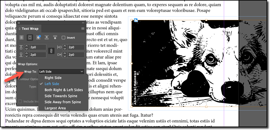

Try using the Text Wrap panel in place of the Properties panel. It has more controls. Increase the offset values and change the Wrap to: to Left side.
~Barb

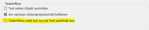

...und es gibt noch eine Option in den Einstellungen:
Das bezieht sich auf Ebenen. Zumindest in dem Screenshot sind wohl unterschiedliche Ebenen verwendet.

Bitte erläutern. Ich kann eine Textbox auf Ebene 3 legen und ein Objekt auch auf Ebene 3. Die Option, wenn angehakt, würde den Text dann nur umfließen, wenn ich das Objekt auf Ebene 4 oder höher verschiebe oder die Textbox auf Ebene 2 oder niedriger.
Copy link to clipboard
Copied
Genau.
Also muss Christoph entweder diese Option in den Voreinstellungen > Satz ausschalten oder die Anzeige in der Stapelreihenfolge nach oben bringen.
Gruß,
Uwe Laubender
( Adobe Community Professional )
Copied
Es sei noch angemerkt:
Beide Objekte können auch auf der gleichen Ebene liegen.
Textumfluss
[ x ] Textumfluss wirkt sich nur auf Text unterhalb aus
Liegt das Objekt mit dem Textumfluss in der Stapelreihenfolge unter dem Text, gibt es keinen Textumfluss, liegt das Objekt darüber, dann wirkt sich der Textumfluss aus.
Gruß,
Uwe Laubender
Copied
Das meinte ich eigentlich. Diese Einstellung, ob sie nun standardmäßig an oder aus ist weiß ich nicht, sollte deaktiviert sein, damit der Textumfluß immer funktioniert und man sich nicht über die Ebenen Gedanken machen muß.

Die Option "Textumfluss wirkt sich nur auf Text unterhalb aus" ist standardmäßig ausgeschaltet.
