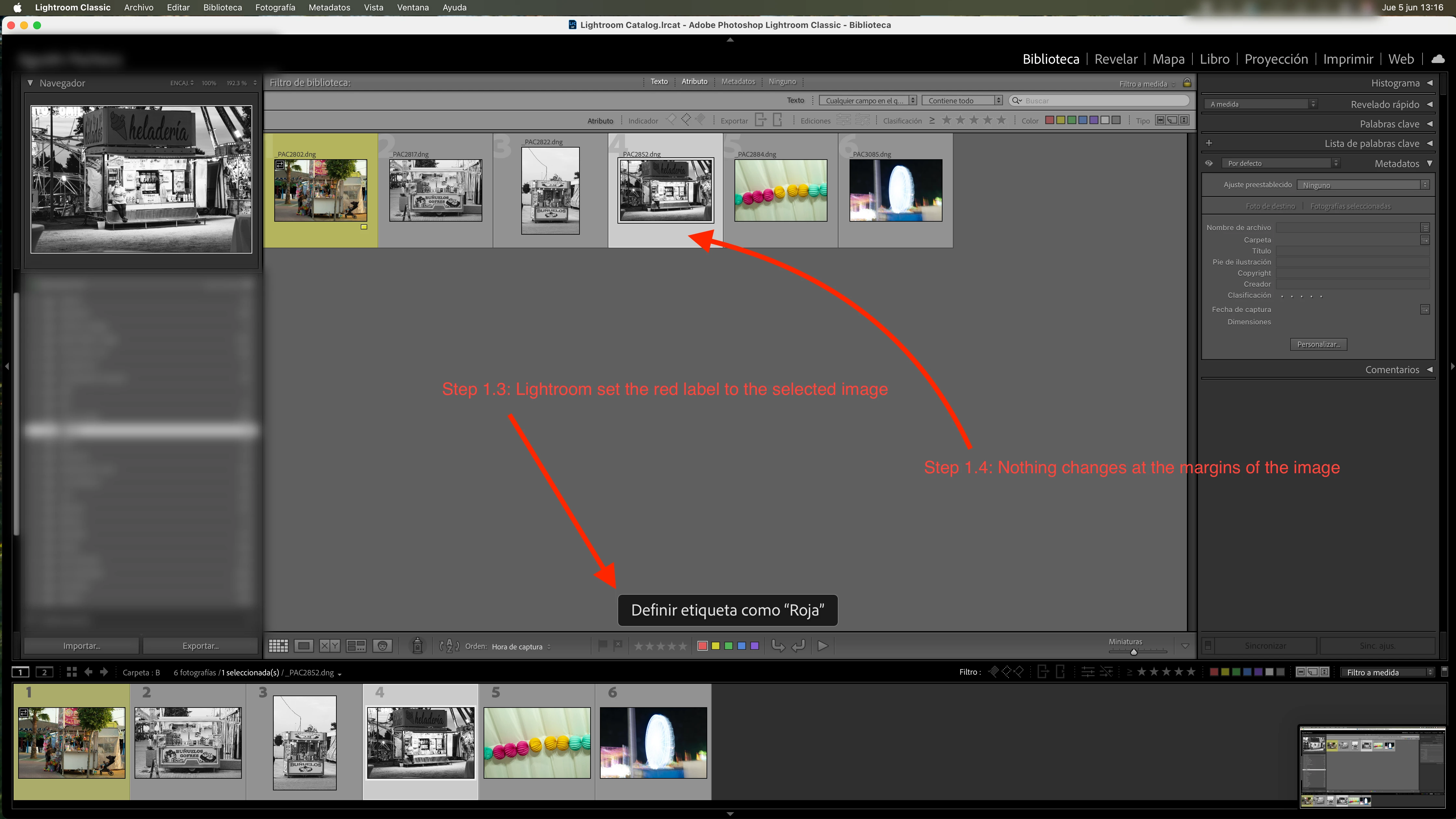

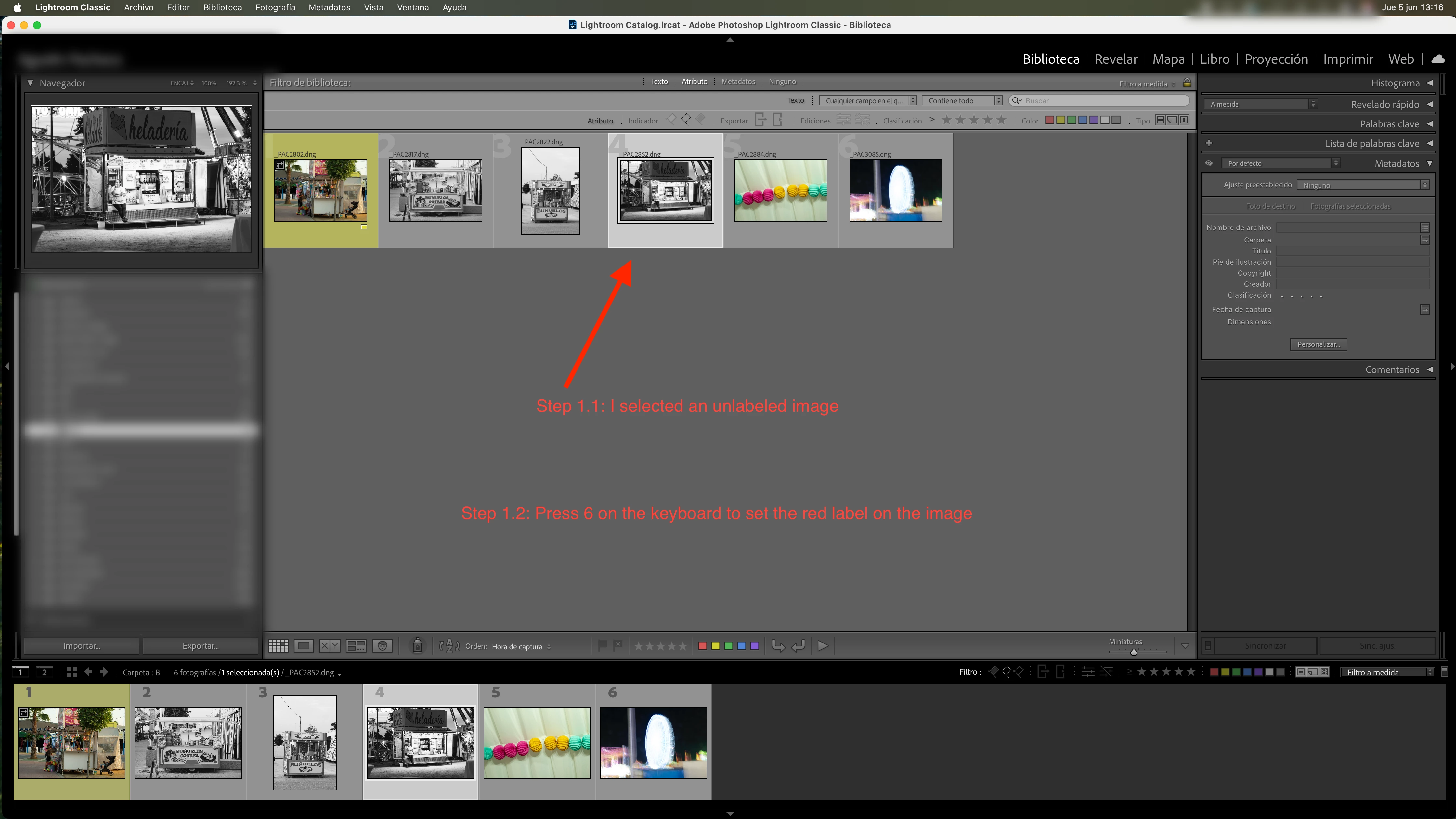

Paso 1.1. Selecciono una imagen sin etiqueta de color
Paso 1.2. Pulso 6, 7, 8 o 9 para establecer el etiquetado de color de la imagen en rojo, amarillo, verde o azul respectivamente
Paso 1.3. Lightroom establece la etiqueta correspondiente a la imagen y se puede filtrar por dicha etiqueta
Paso 1.4. Lightroom no muestra el color de la etiqueta en los márgenes de la imagen
Igualmente, tampoco elimina el color de la etiqueta:

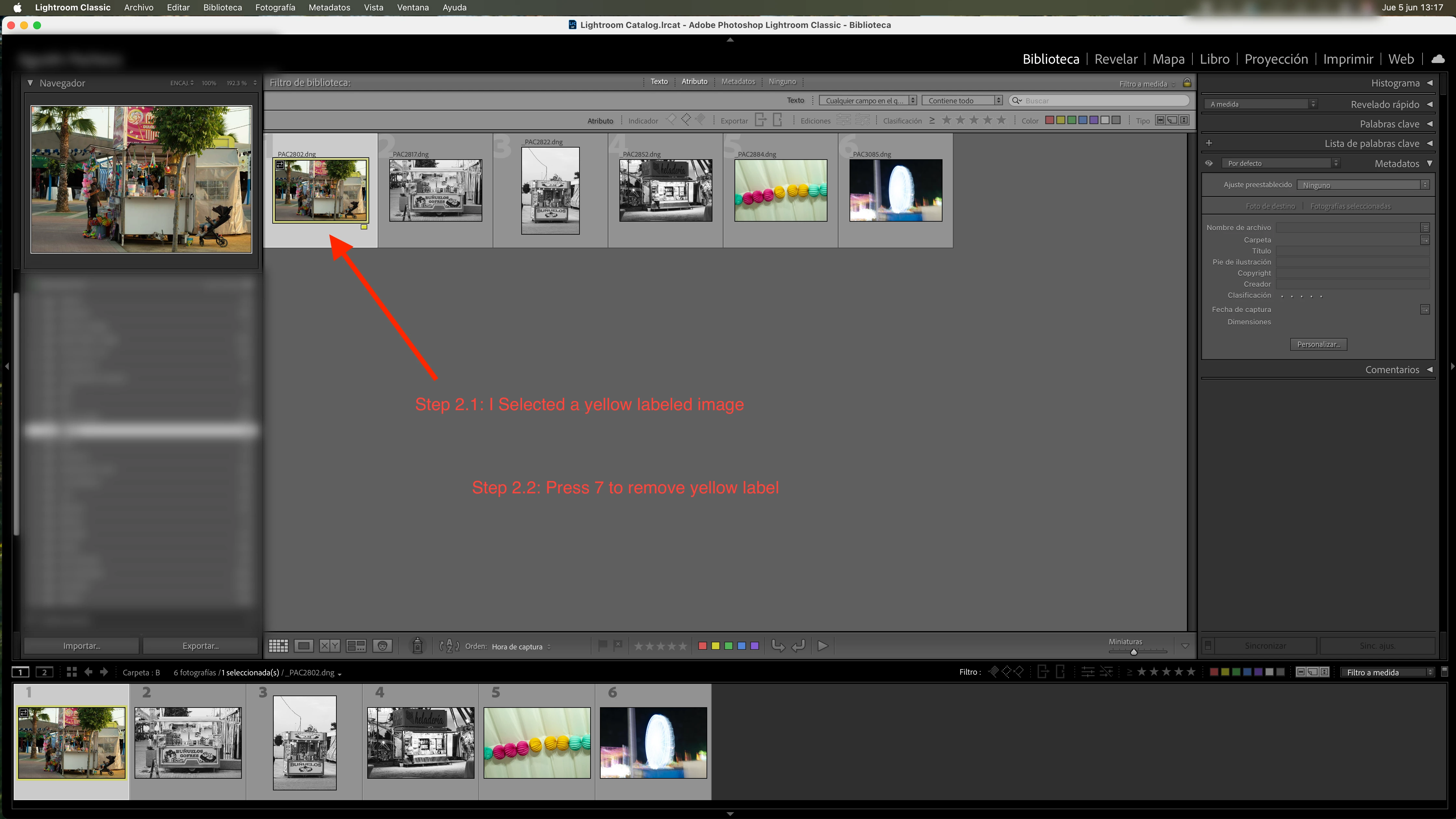

Paso 2.1. Selecciono una imagen que tiene etiqueta de color amarillo
Paso 2.2. Pulso 7 para eliminar la etiqueta amarilla de la imagen
Paso 2.3. Lightroom elimina la etiqueta amarilla de la imagen, ya no se puede filtrar como etiqueta amarilla
Paso 2.4. El color amarillo permanece en los márgenes de la imagen.
¿Por qué, si no funciona, hay una imagen con etiqueta amarilla?

Hi @AgustínPacheco — welcome to the community! 😊
Thanks so much for reaching out and for sharing the steps you took to reproduce the issue. I’ve tried to replicate it on my end but haven’t been able to see the same behavior so far.
Would you mind trying to reset your preferences to see if that helps? Here’s a quick guide on how to do that.
Let me know how it goes!
