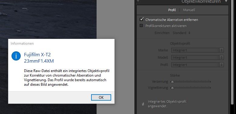

Guten Tag. Ich benutze Lightroom im Abo, aktuelle Version ist 10.2. Seit dem letzten Update werden die FUJIFILM Objektprofile nicht mehr korrekt gefunden.
Beispiel:
FUJI Objektiv XF 56mm 1.2 bei Blende 1.2 bis 1.8 werden Objektprofile automatisch gefunden und angewendet. Ab Blende 2.0 werden dann keine Objektprofile mehr gefunden. Ich habe das mehrfach ausprobiert, es tritt stabil immer so auf.
Dafür findet Lightroom für mein VILTROX 23mm 1.4 STM EDIF plötzlich ein FUJI Objektivprofil 23mmF1.4XM und wendet es an (siehe beiligende Hardcopy).
Ich bitte um Hilfe.
Danke.

Have you downloaded and installed the VILTROX 23mm 1.4 STM EDIF lens profile inside LrC and tried manually selecting it?
https://www.viltrox.com/xzzx
March 21, 2021
Hello todd Oh yes, my son was just telling me he did that. The problem has been found, thank you very much. I apologize, I could have guessed that.
However, it is still unclear why the FUJI XF 56 1.2 only has a lens profile from aperture 1.2 to aperture 1.8. From aperture 2.0 (and higher) there is no automatic lens profile. Is that normal?
