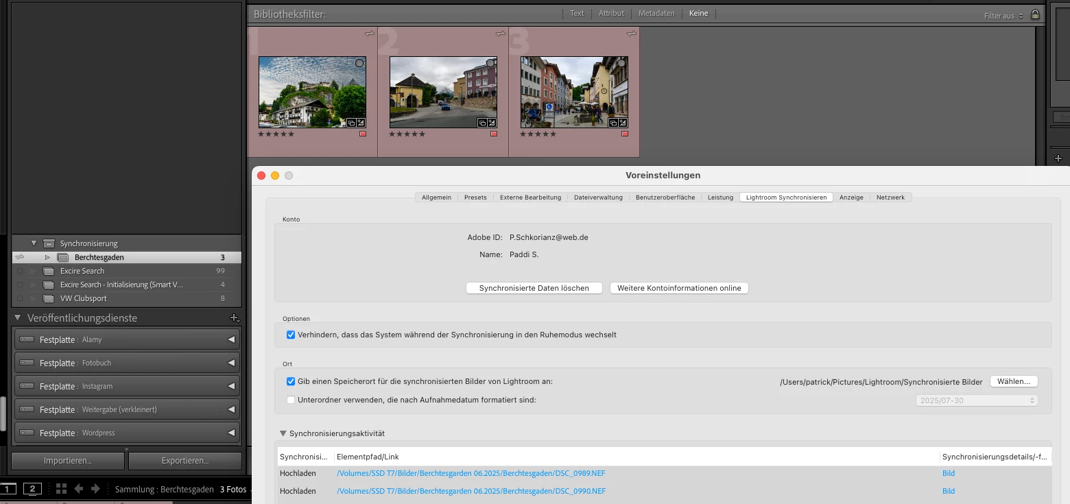

Hallo zusammen,
ich habe ein merkwürdiges Problem mit der Cloud-Synchronisation in Lightroom Classic 14.4 unter macOS 15.6. Ich habe eine Sammlung mit ca. 50 Fotos zur Synchronisation freigegeben, aber nur eines davon wurde erfolgreich mit der Adobe Cloud synchronisiert.

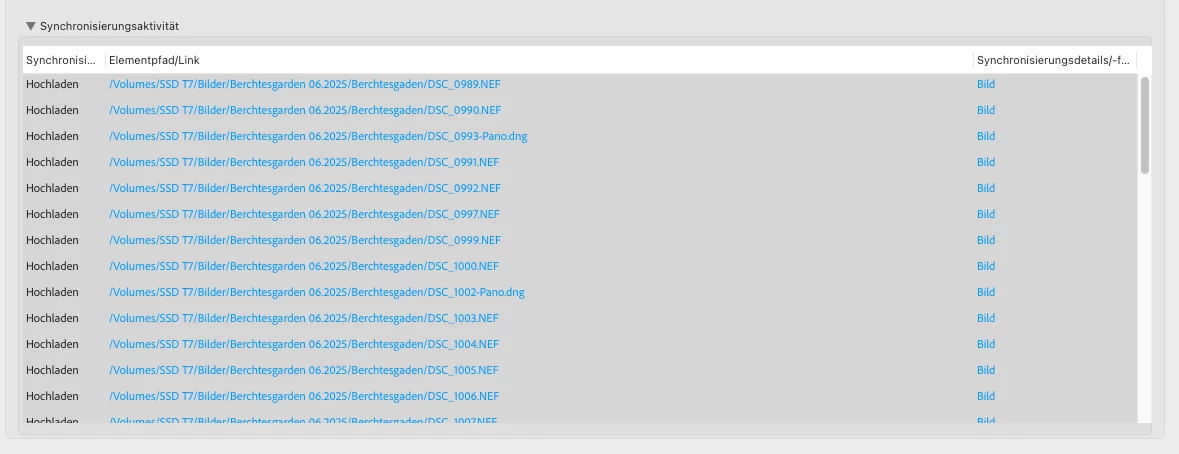

Bei den anderen Fotos wird kein Fehler angezeigt – sie bleiben einfach dauerhaft im Status "Hochladen", ohne Fortschritt oder Hinweis auf einen Konflikt. In der Synchronisierungsaktivität steht „Hochladen“, aber nichts passiert.
Was ich bereits ausprobiert habe:
  1. Voreinstellungen mit gedrückter Command-Taste zurückgesetzt → Lightroom Classic neu gestartet
  2. Synchronisierte Daten gelöscht (Lightroom-Web vollständig geleert)
  3. Sync.lrdata gelöscht → wird beim Neustart neu erzeugt
  4. Lightroom-Web-Bibliothek vollständig gelöscht (über Kontoinformationen > „Lightroom-Bibliothek löschen“)
  5. Neue Testfotos synchronisiert – das Problem bleibt bestehen
Ich habe bewusst mit wenigen Bildern getestet (3 zuerst, dann auf 50 erweitert). Nur ein einziges Bild wurde synchronisiert, der Rest bleibt hängen.
Systemdetails:
  • macOS 15.6 (Sonoma)
  • Lightroom Classic 14.4
  • RAW-Dateien (Nikon Z7 .NEF)
  • Speicherort der Originale: Externe SSD
  • Internetverbindung stabil, keine Proxy-/Firewallprobleme
Hat jemand ähnliche Probleme oder einen Lösungsansatz, den ich noch nicht ausprobiert habe?
Vielen Dank vorab für jede Hilfe!

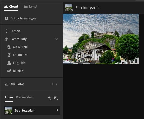

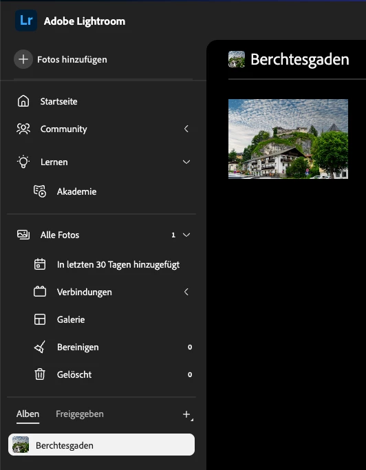

Hallo, vielen Dank für die Rückmeldung.
Leider habe ich es bisher nicht geschafft, das Problem früher erneut zu testen.
Es scheint insgesamt ein grundlegendes Verbindungsproblem zwischen Lightroom Classic und der Cloud zu geben. Obwohl dies mein erster Katalog ist, nutze ich Lightroom Classic bereits seit mehreren Jahren. Daher habe ich einen neuen Katalog angelegt und alle Fotos samt Bearbeitungen in diesen neuen Katalog importiert. Nach dem Import funktionierte die Synchronisierung zunächst für einige Fotos wieder, jedoch tritt nun das gleiche Problem erneut auf.
Wieder sind dieselben Bilder wie im ersten Szenario betroffen. Inzwischen wurden zwar 49 von mehr als 1300 Fotos synchronisiert, aber dann bleibt der Vorgang erneut stehen.
Um sicherzugehen, dass es nicht an der externen Festplatte liegt – was ich mir eigentlich nicht vorstellen kann, da ich meine Fotos dort immer speichere und die Synchronisation auch längere Zeit problemlos funktionierte –, habe ich zusätzlich einen neuen Sync-Ordner direkt auf der internen Festplatte erstellt. Doch auch hier tritt das gleiche Problem auf: Nur der Ordner wird synchronisiert, jedoch keine weiteren Bilder. Es scheint auch nicht an den Dateitypen zu liegen: Während es zuvor NEF-Dateien meiner Nikon waren, handelte es sich nun um HEIC-Dateien,  JPEG-Dateien oder DNG-Dateien.
Hier ein Ausschnitt:
Lightroom Cloud:

Noch ein kleiner Nachtrag:
Lightroom läuft nun bereits seit rund 20  Minuten, doch es scheint weiterhin nichts hochgeladen zu werden. Die Datenrate ist gleich 0.<
