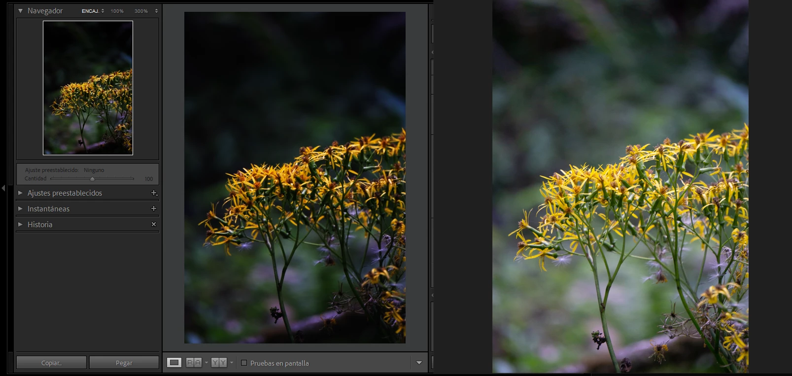

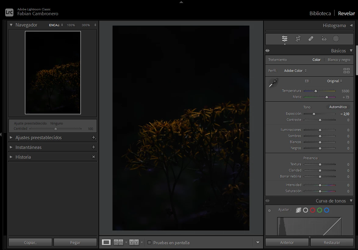

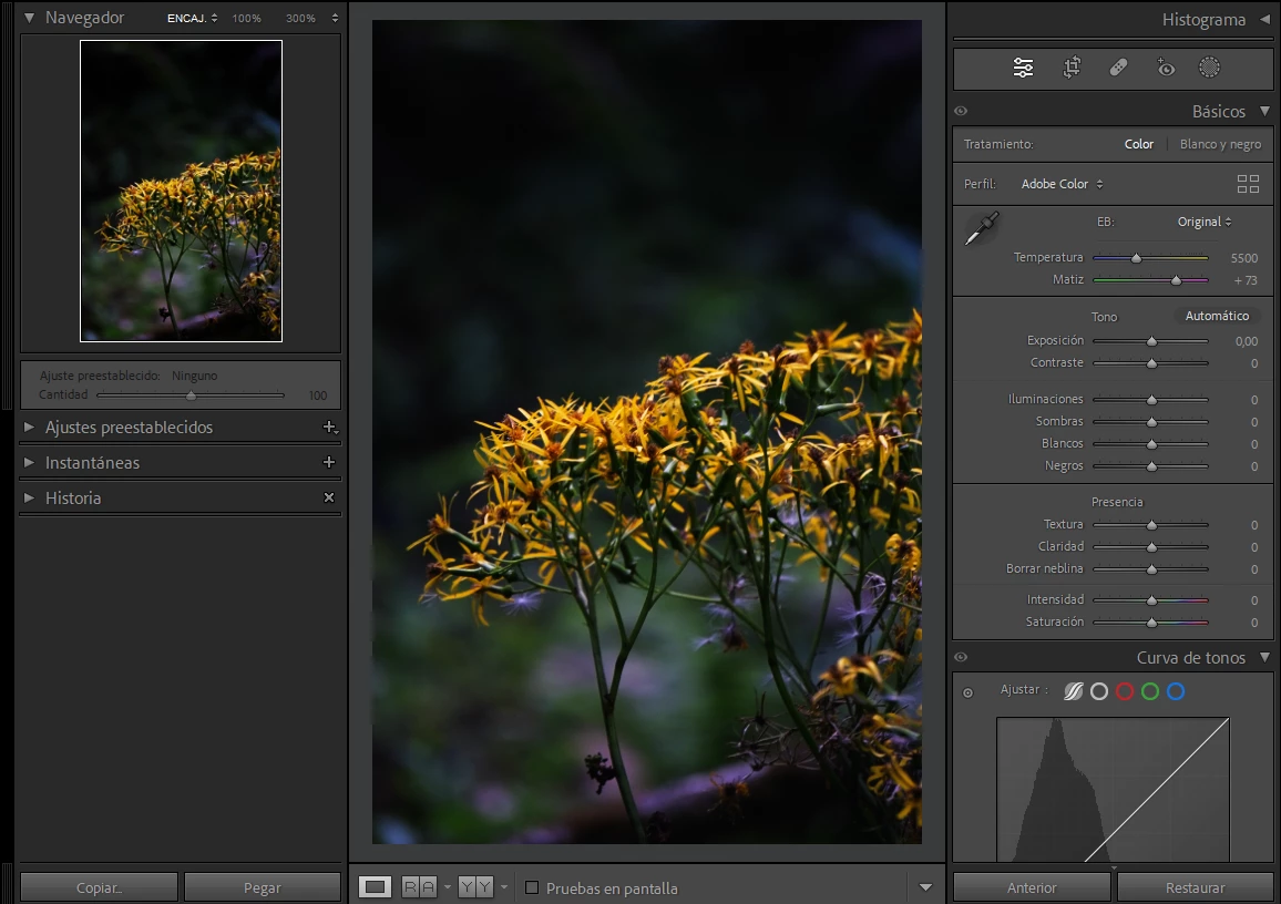

Hace unas semanas edite unas fotografias, hoy decidí retomar la edicion, pero cuando entre a Lightroom Classic vi que todas las fotogrfias estaban oscuras. Busque si algun tipo de ajuste prestablecido lo habia aplicado a todas las fotos, pero no, inlcusive reinstale la app de nuevo, y tampoco funciono, Restableci los ajustes de Lightroom sin embargo tampoco funciono. No se cual es el probelma sin embargo como dato curioso, la primera vez que edite esas fotos exporte algunas... bueno comparo ambas exportarciones y salen exactamente igual, pero en el catalogo es el problema, de igual forma me pase a otros catalogos que tengo y existe el mismo problema las fotografias se ven oscuras, no importan cuales fotografias o catalogos sean, cada vez que intento editar las fotografias en Ligthroom Classic no coinciden con las exportadas.
Dejo pruebas, necesito AYUDAAAA
