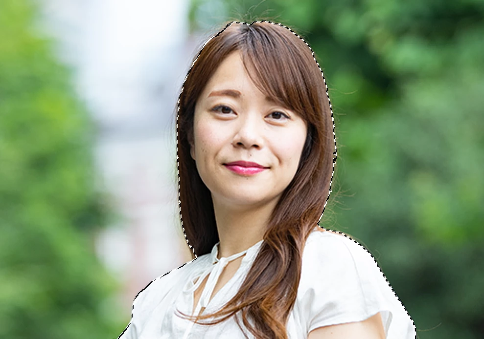

レイヤーマスクで切り抜きを行った際、画像が選択範囲の外側で切り抜かれてしまいます。
  • October 6, 2024
  • 3990 views
今まではうまく切り抜けていたのですが、昨日から突然選択範囲より外側で切り抜かれるようになってしまいました。
「オブジェクト選択ツール」→「クラウド」で選択を行い、レイヤーマスクをかけていましたが画像のように一見きれいに選択できていると思いきや、レイヤーマスクをかけると下の画像になってしまいます。

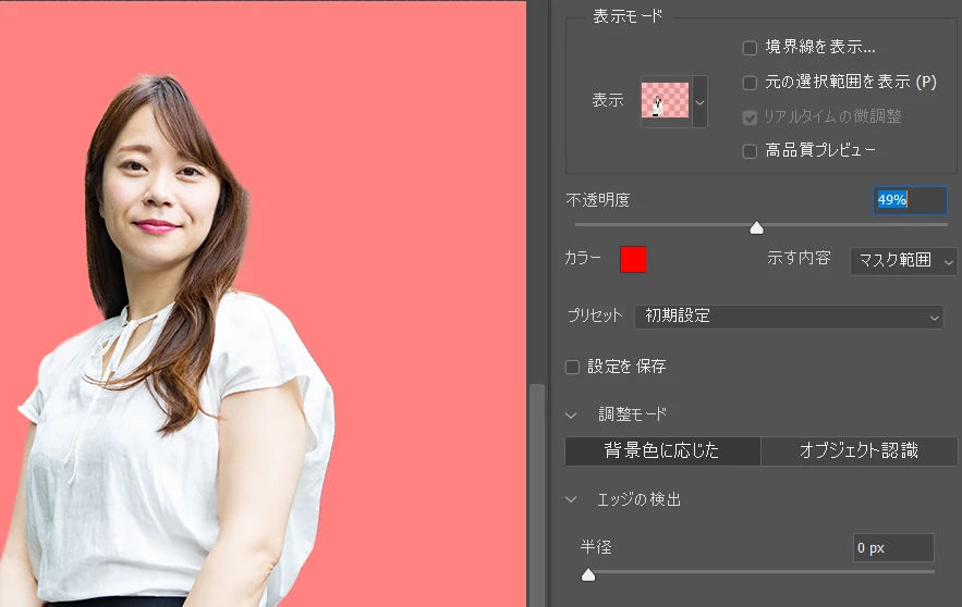

手動で修正しようと思い、「選択とマスク」から修正しようとしても、不透明度は50%程度にもかかわらず画像のような表示になってしまいます。
これでも修正できないことはないのですが、この画像と相性が悪いのかと思い過去きれいに切り抜けた画像で試しても同じ現象が起きてしまいます。
PC自体の再起動や、フォトショ自体の更新をして現在は「25.12.0」のバージョンを使用しています。
私が気づかないうちに設定をいじってしまったのかもわからず途方に暮れています。

October 6, 2024
まずは設定も含めて初期化してみるのが手っ取り早そうです。
https://helpx.adobe.com/jp/photoshop/kb/troubleshooting-jp.html#setting
ここの、E-2(環境設定ファイル全体を再作成)を手順を踏んで試してください。
(※確実に実行してください)
その上でダメなら他の所も一緒に確認しましょう。
※また、知恵袋の該当スレッド(https://detail.chiebukuro.yahoo.co.jp/qa/question_detail/q12304966947)にはここへのURLを追記で書き、移動した旨周知してください。
--Yamonov
October 6, 2024
教えていただいたサイトを見ながら初期化したらできました!!!!!!!!本当にありがとうございました!!!!
