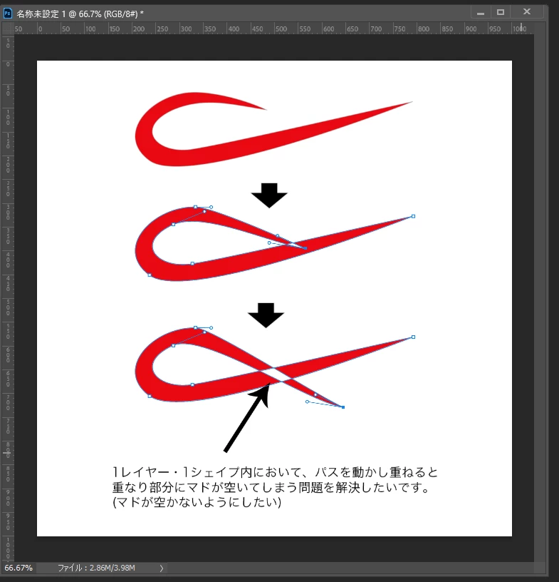

1レイヤー(1シェイプ)内で、シェイプの重なる部分にマドが空かないようにしたいです
  • August 14, 2023
  • 1593 views
下記画像のように、ペンツールで曲線のシェイプを作成し、そのパスを編集する際、シェイプが重なる部分にマドが空いてしまいます。
これを空かないようにするにはどのようにしたら良いでしょうか?

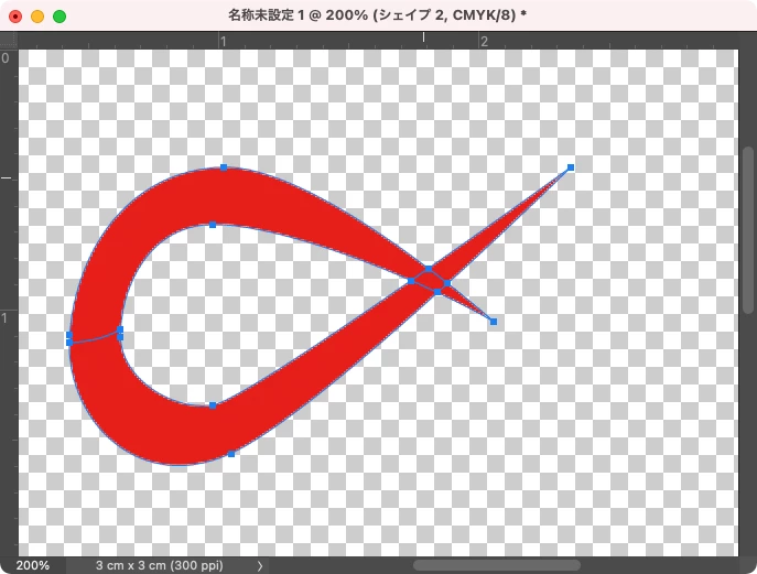

Illustratorも使えるようでしたら、もう一案出しておきます。
Photoshopでパスをコピー
Illustratorの新規ドキュメントにペースト
選択肢が出ますが、このぐらいであればどちらを選んでも大丈夫です。
塗りカラーをてきとうに設定
ナイフツールで中腹を切る(ドラッグ)と、パスが分割されます。
そのままコピー。
Photoshopにペースト。「パス」を選択。
難点は、シェイプの線に着色できないこと(分割した箇所にも線が入る)です。
Photoshopでパスをコピー
塗りカラーをてきとうに設定
そのままコピー。
August 16, 2023
この度はご回答いあだきましてありがとうございます。
おっしゃる通り、illustratorで作成したほうがやはりまだ自由度が高いですね。
Photoshopへパスを移行できる点もご配慮いただきありがとうございます。
この画像を作成するのを目的とした場合、正解の1つと思います。

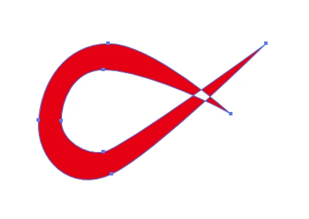

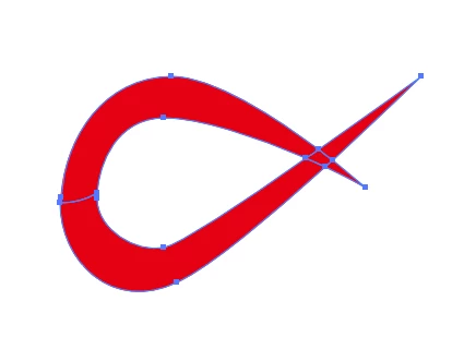

もしかしたら「交差部も塗る」等のコマンドがあれば最高ですが、見つかりませんでしたので、ホント、原始的な方法を考えてみました(笑ってください)。
1.パスを描き、片方の頂点にガイドを引いておきます。拡大すれば相当精度良く引けると思います。
2.パス内に色を塗った後、その頂点を重複しない位置へ移動します。
3.再度色を塗ります。その後頂点を元の位置へ戻します。
4.図の楕円で示す位置の色を背景色で塗ります。
5.再度、パス内に色を塗ります。

別案ですが、次に方法はいかがでしょうか。パスは作業用パスになってしまいますが。
1.パス内部を塗ります。中マド部は塗られません。
2.選択範囲を作成し、中マド部を塗ります。
3.選択範囲から作業用パスを作成します。
