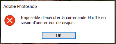

Bonjour,
quand je veux lancer le filtre fluidité, cela me marque: Impossible d'éxécuter la commande fluidité en raison d'une erreur de disque.
Que faire, merci

Sep 16, 2022 Sep 16, 2022
@ChristophePhoto24 avez-vous vu la suggestion donnée comme solution pour un problème similaire?
Maintenir option avant d'aller dans le menu filtre>Fluidité.
