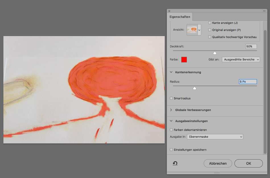

wenn Du lediglich den Hintergrund umfärben willst, muss Du ihn zunächst auswählen Dafür gibt es in Photoshop diverse Möglichkeiten. Ich habe mit dem Zauberstab in den Hintergrund geklickt und anschliessend die Auswahl umgekehrt, Nun ist der Baum ausgewählt. Um flexibel zu sein, arbeite ich mit Ebenenmasken. Im Menu Auswahl habe ich Auswahl und Maske gewählt und unter Ausgabe im Pulldown-Menü Ebenenmaske aktiviert. Mit dem Radiusregler kann man die Kante weicher gestalten.

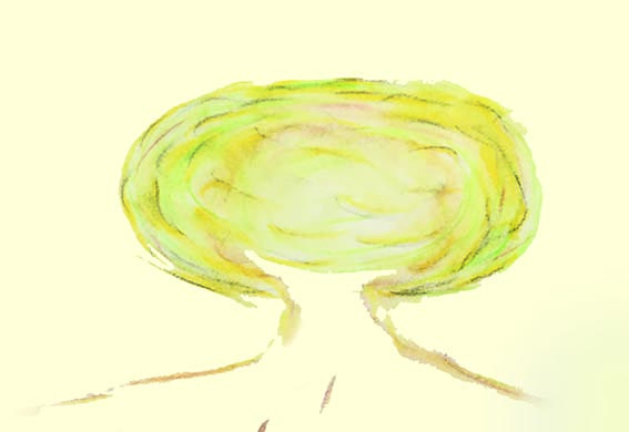

Also füge mal die beiden Bilder hier ein. Das erste ist das Original, was etwas Dunkler ist und das Zweite das wo ich dem Hintergrund eine andere Farbe gegeben habe und man sieht, die Strukturen des Baumes haben sich verändert. Vielleicht habe ich auch die falsche Methode verwendet, um ein Bild einen anderen Hintergrund zu geben. Hab so das Gefühl, das ich da was falsch gemacht habe. Einmal hab ich auch einfach die Farbe mit der Option FÜLLEN verändert. Weiß jemand wie man optimal den Hintergrund verändert, so das der Baum nicht verändert wird ?

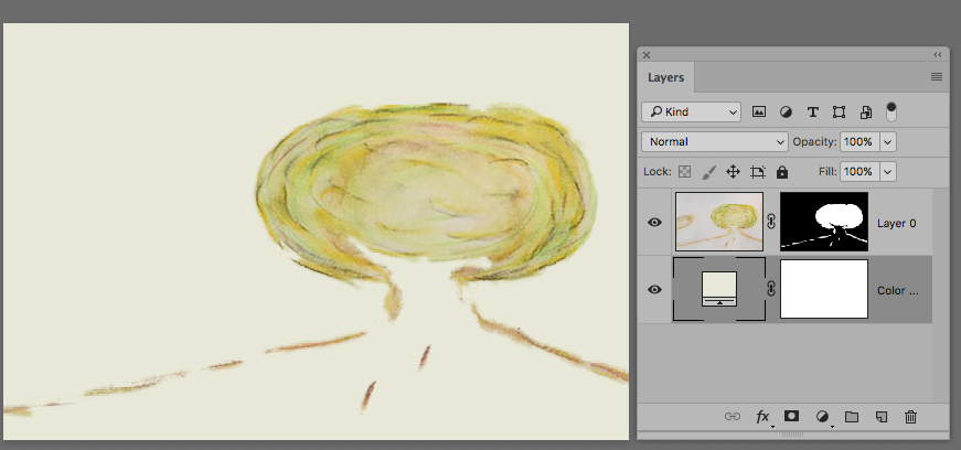

Mit Klick auf OK legt Photoshop eine Ebenenmaske an, die ich im Nachhinein korrigieren lässt.
Nun musst Du nur noch eine weitere Ebenen für den Hintergrund anlegen, bei mir ist es eine Fülleben:
