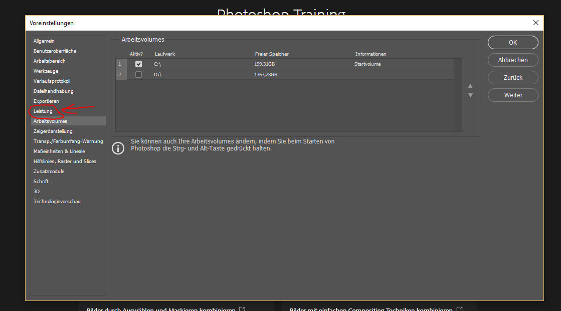

Hier sind die gewünschten Screenshots.
Dec 17, 2017 Dec 17, 2017
Well, the screenshots do not show the Leistung/Performance dialog but the Arbeitsvolumes/Scratch Disks one.
Can you not select the Performance one?

Nein kann ich leider nicht. Das ist das Problem.
