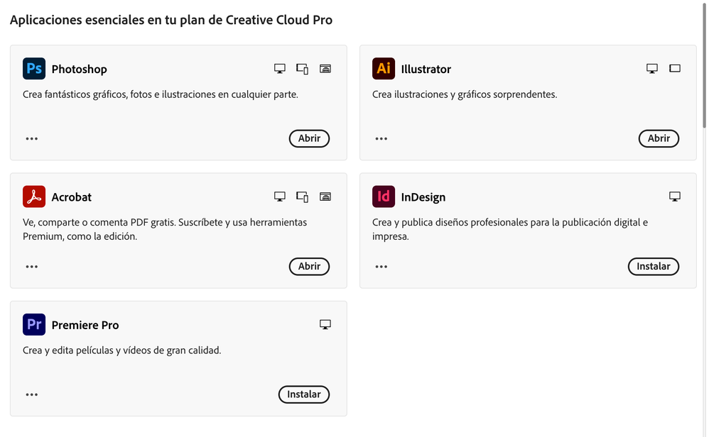

@Sameer K      Holaa!! me pueden ayudar por favor?? segui estos mismos pasos para tener los programas en ingles y español, cambie el idioma de creative cloud y todos mis programas se eliminaron automaticamente de mi computador y creative cloud, no para reinstalar, perdi TODA LA INFORMACIÓN DE PHOTOSHOP E ILLUSTRATOR. ya no tengo brochas , libros de color , muestras... y tambien se me borraron los espacio de trabajo que ya tenia organizados!!! no se si alguien sabe si hay como recuperar esto.... llevo muchos años pagando creative cloud y no encuentro ni un respaldooo.. por favor alguien ayudeme!
Aqui pueden ver que voy desde 0

Hey, @Maria220787572gs8. Changing the language for Creative Cloud should not delete any application; the install options you see now are just for the language packs for each of the previously installed apps.
You can still check the preferences folders for Photoshop to restore any presets or preferences: https://adobe.ly/4mlBQhn
