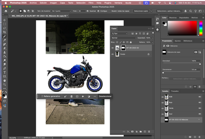

Hola buena tarde espero estén bien, yo tengo un pronblema un tanto diferente, quizá sea el hecho de que vengo de versiones anteriores sin embargo es la priemra vez que me pasa algo así cuando utilizo una herramienta de selección, ya sea ejemplo seleccionar sujeto, y quiero aplicar mascara de capa para poder ajustar ciertos detalles manualmente no me aplica la mascara y se queda toda en blacno, mi problema como tal es con las mascaras de capas, alguien podría ayudarme? Muchas gracias por su tiempo.
