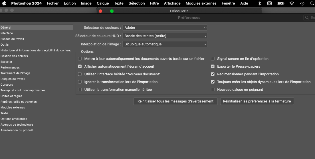

Bonjour, j'ai le même probléme, je vais où et je fais comment photo ci joint si c'est cela?
je viens de voir que JJMack était décédé, bien cordialement Claude
