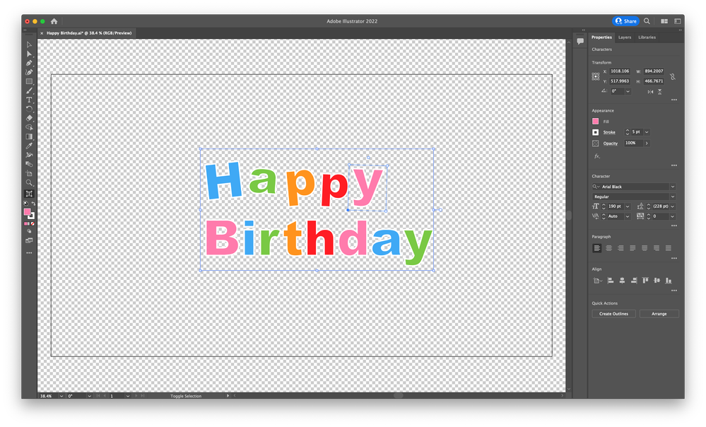

I have about 500 different text layers (different number of letters, different design):
I need to arrange them all like this:
(i.e. random resizing of letters, random rotation)
It's hard to do it by hand, so I'm planning to write a script. I do not need ready-made code, but it is interesting to hear any thoughts about how this can be automated ¯\_(ツ)_/¯

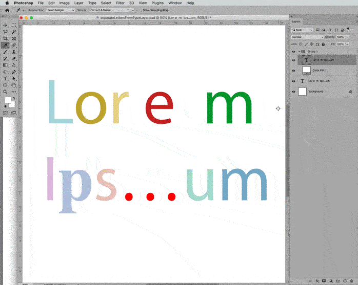

Community Expert , Jul 09, 2022 Jul 09, 2022
Shape Layers might work out after all, because the path data collected via DOM differs from the one collected via AM and that may allow to determine which subPathItems »belong together«.

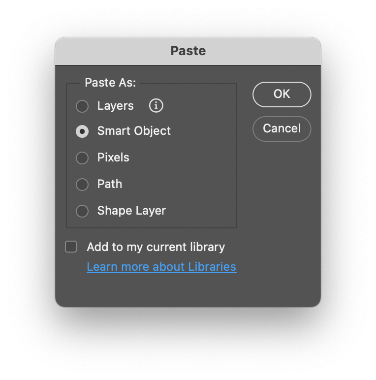

Have you checked out yet if converting the Type Layer to a Shape Layer results in identifyable subPathItems for each letter or if »holes« lose reference to their original letter?
Naturally a Shape Layer-approach would mean one would have to recolor the individual resulting Shape Layers, so not ideal.

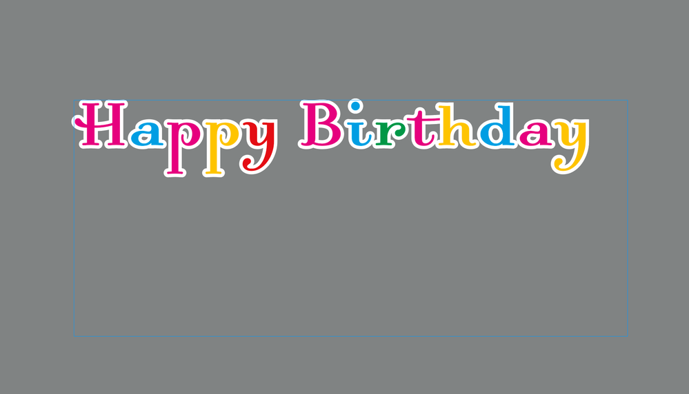

Пошел по пути масок. Чтобы не было проблем с эффектами (и окружением слоя) сначала конвертирую его в смарт-объект (соответственно эффекты переношу на смарт-объект, а с текстом без оформления работаю внутри слоя), маски немного по другому сделал, но вроде работает.
Из явных проблем:
- не учитывал ситуацию с дефолтными стилями (явно будет глюк, но в данный момент с этим нет необходимости разбираться)
- в CS6 не заведется. Понятно, что можно рюшечки в виде doForcedProgress() выпилить, заменить impliedFontSize на старый добрый size, однако при попытке сделать слой белым через стили текста почему-то текст начинает изменять размер. Предполагаю, что это из-за того что часть атрибутов в дефолтном стиле висит. Забил на этот момент.
В любом случае спасибо за пример, он очень помог.

Votes
People's Champ ,
Jun 30, 2022 Jun 30, 2022
Copy link to clipboard
Copied
Вот исходник первого скрипта. Декодер нужен?
// create shape layer for each letter in a type layer;
// just for rgb;
// 2022, use it at your own risk;

    // solid color layer;
        var desc16 = new ActionDescriptor();
            var ref4 = new ActionReference();
            ref4.putClass( stringIDToTypeID( "contentLayer" ) );
        desc16.putReference( charIDToTypeID( "null" ), ref4 );
            var desc17 = new ActionDescriptor();
                var desc18 = new ActionDescriptor();
                    var desc19 = new ActionDescriptor();
                    desc19.putDouble( charIDToTypeID( "Rd  " ), theR );
                    desc19.putDouble( charIDToTypeID( "Grn " ), theG );
                    desc19.putDouble( charIDToTypeID( "Bl  " ), theB );
                desc18.putObject( charIDToTypeID( "Clr " ), charIDToTypeID( "RGBC" ), desc19 );
            var idsolidColorLayer = stringIDToTypeID( "solidColorLayer" );
            desc17.putObject( charIDToTypeID( "Type" ), idsolidColorLayer, desc18 );
        desc16.putObject( charIDToTypeID( "Usng" ), stringIDToTypeID( "contentLayer" ), desc17 );
    executeAction( charIDToTypeID( "Mk  " ), desc16, DialogModes.NO );
    app.preferences.rulerUnits = originalRulerUnits;
//    return activeDocument.activeLayer;
    // get identifier;
    var ref = new ActionReference();
    ref.putProperty (stringIDToTypeID ("property"), stringIDToTypeID ("layerID"));
    ref.putEnumerated( charIDToTypeID("Lyr "), charIDToTypeID("Ordn"), charIDToTypeID("Trgt") );
    return executeActionGet(ref).getInteger(stringIDToTypeID("layerID"));
// based on code by mike hale, via paul riggott;
function selectLayerByID(id,add){
    add = undefined ? add = false:add
        ref.putIdentifier(charIDToTypeID("Lyr "), id);
        var desc = new ActionDescriptor();
        desc.putReference(charIDToTypeID("null"), ref );
           if(add) desc.putEnumerated( stringIDToTypeID( "selectionModifier" ), stringIDToTypeID( "selectionModifierType" ), stringIDToTypeID( "addToSelection" ) );
          desc.putBoolean( charIDToTypeID( "MkVs" ), false );
       try{
        executeAction(charIDToTypeID("slct"), desc, DialogModes.NO );
    }catch(e){
    alert(e.message);
////// duplicate layer (id, xOffset, yOffset, theXScale, theYScale, theAngle) //////
function layerDuplicateOffsetScaleRotate (theIdentifier, xOffset, yOffset, theXScale, theYScale, theAngle, copy) {
    selectLayerByID(theIdentifier, false);
        var desc23 = new ActionDescriptor();
        var idnull = charIDToTypeID( "null" );
            var ref2 = new ActionReference();
//            ref2.putIdentifier ( charIDToTypeID( "Lyr " ), theIdentifier );
            ref2.putEnumerated( charIDToTypeID( "Lyr " ), charIDToTypeID( "Ordn" ), charIDToTypeID( "Trgt" ) );
        desc23.putReference( idnull, ref2 );
        desc23.putEnumerated( charIDToTypeID( "FTcs" ), charIDToTypeID( "QCSt" ), charIDToTypeID( "Qcsa" ) );
        var idOfst = charIDToTypeID( "Ofst" );
            var desc24 = new ActionDescriptor();
            var idPxl = charIDToTypeID( "#Pxl" );
            desc24.putUnitDouble( charIDToTypeID( "Hrzn" ), idPxl, xOffset );
            desc24.putUnitDouble( charIDToTypeID( "Vrtc" ), idPxl, yOffset );
        desc23.putObject( idOfst, idOfst, desc24 );
        var idPrc = charIDToTypeID( "#Prc" );
        desc23.putUnitDouble( charIDToTypeID( "Wdth" ), idPrc, theXScale );
        desc23.putUnitDouble( charIDToTypeID( "Hght" ), idPrc, theYScale );
        desc23.putUnitDouble( charIDToTypeID( "Angl" ), charIDToTypeID( "#Ang" ), theAngle );
        desc23.putEnumerated( charIDToTypeID( "Intr" ), charIDToTypeID( "Intp" ), stringIDToTypeID( "bicubicAutomatic" ) );
        if (copy == true) {desc23.putBoolean( charIDToTypeID( "Cpy " ), true )};
    executeAction( charIDToTypeID( "Trnf" ), desc23, DialogModes.NO );
code updated 2022-07-10, noticed problems on testing with other files
Votes

The Touch Type Tool in Adobe Illustrator is meant for this type of text adjustment.
Select the text in Photoshop and copy and paste it to a Text Object in Illustrator (the formatting should be maintained) or start a Text Object in Illustrator from scratch.
Text Object in Adobe Illustrator before using the Tough Type ToolText Object in Adobe Illustrator before using the Tough Type Tool
Press Shift T to enable the Touch Type Tool and select a character to start making adjustments the corresponding character's scale, rotaion and posiiton.  Text Object in Adobe Illustrator while using the Tough Type ToolText Object in Adobe Illustrator while using the Tough Type Tool
The text remains fully editable on the Illustrator side, including making changes in the Character panel and the Paragraph Panel.
Save the Illustrator file, select the Text Object, and copy and paste back to Photoshop.  When Photoshop presents the Paste options dialog box, choose the option that best matches how you would like to work with the resulting Layer in Photoshop.
Paste options dialog box in Photoshop when pasting a Text Object from Illustrator to PhotoshopPaste options dialog box in Photoshop when pasting a Text Object from Illustrator to Photoshop
Votes

Hi @jazz-y , not sure if this helps, but the coding might be easier over in InDesign. This gets the selected text and makes frames for each character with random scales and rotations. With a bit more code the randomized text could be exported over to PS via BridgeTalk.
app.scriptPreferences.measurementUnit = MeasurementUnits.POINTS;
var d = app.activeDocument
//some selected text
var t = d.selection[0].characters.everyItem().getElements()
var nf, tp, s;
for (var i = 0; i < t.length; i++){
    tp = t[i].properties
    nf=d.textFrames.add({geometricBounds: getCharBounds(t[i]), fillColor: "None", contents:t[i].contents})
    nf.characters[0].properties = t[i].properties;
    s= getRandom(90,110);
    nf.absoluteRotationAngle = getRandom(-5,5);
    nf.absoluteHorizontalScale = s;
    nf.absoluteVerticalScale = s;
d.selection[0].parentTextFrames[0].remove()
function getCharBounds(t){
    var p = 1
    var y1 = (t.baseline-t.ascent)-p;
    var y2 = (t.baseline+t.descent)+p;
    var x1 = (t.horizontalOffset)-p;
    var x2 = (x1 + (t.endHorizontalOffset-t.horizontalOffset))+p;
    return [y1,x1,y2,x2]
function getRandom(min,max){
    return Math.floor(Math.random()*(max-min+1)+min);
Votes
Guide ,
Jul 10, 2022 Jul 10, 2022
Copied
Thank you!
Yes, inDesign makes working with text a lot more convenient, as we can see from the amount of code required to access individual letters.
In my case, all layouts were prepared by designer in Photoshop. I could collect and transfer the text layers in inDesign, but fortunately, I already solved this problem without leaving Photoshop 😉
Votes
