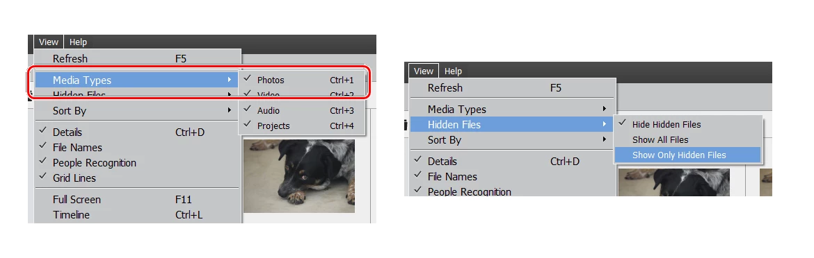

Have you possibly turned off photos from the View>Media Types menu?  This is easy to do if you accidentally hit Ctrl+1. If so, try pressing Ctrl+1 which will toggle the photos view back on.
Or have you possibly set the visibility of Hidden Files to show only hidden files?  If so, change it back to Show All Files.

Ja dit was het probleem , bestanden waren verborgen .
Bedankt voor de goede info top , bedankt voor de hulp en vriendelijke groeten .

Bedankt dit was het probleem, Ctrl+1 ingedrukt en alle foto's waren terug.
Heel erg bedankt voor de zeer goede support,had nog lang kunnen zoeken.
