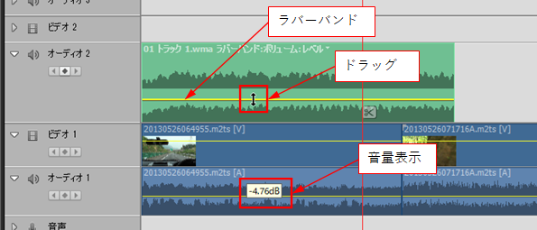

音量を調整するには、
◆オーディオトラックのクリップの黄色いラバーバンド(ゴム紐)を上または下方向にドラッグします。上方向で音量が上がり、下方向で下がります。この時近くに音量(最大6.00dB、標準0.00dB、最小-56.00dB)が表示されます。
(黄色い線はくにゃくにゃ曲げることができますので、このような名前が付いたのではと思います。)

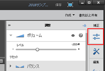

◆または、対象のクリップを選択し、ツールバーの一番上のツールをクリックして「調整」パネルを開きます。続いて「ボリューム」項を展開し、そこのスライダーを左右に振ることにより調整できます。数値でも変更できます。
但し、最初から音量が大きすぎ(波形が高くほぼ真っ黒)、小さすぎ(波形が低くほぼ直線上)の場合はうまく調整できません。

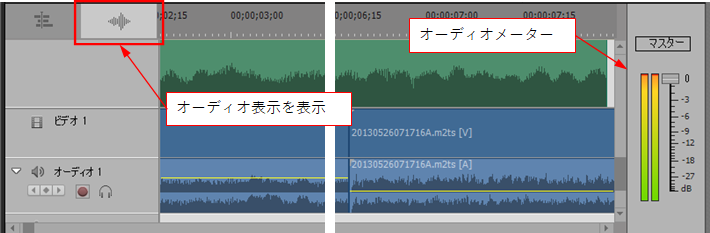

これを見極めるには、「オーディオ表示を表示」をクリックしてオーディオメータを表示させれば良く分かります。タイムラインを再生して、メーターの上部が真っ赤になった場合は音量が大きすぎます。メーターの振れが少ない場合は小さすぎます。

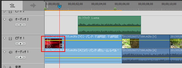

ちょっと気になったのですが、プレビューウィンドウが赤くなっていますね。
ビデオ1トラックの時間インジケーターがある位置のクリップの左端のサムネールは赤くなっていると思います(例;下図赤枠部)。
サムネールが表示されていない場合は、対象のビデオトラックのヘッダー部で右クリックし、開いたコンテキストメニューから「スタイルを表示」→「最初のサムネール」を選択します。
この状態では、対象クリップの映像はプレビューウィンドウに表示されないし、音声は出ません。
これは、エクスプローラーでそのクリップの映像ファイルを他のフォルダーに移動した、フォルダー名やファイル名を変更した、ファイルを削除した等が原因と推定されます。
修正方法は
①ファイルを他のフォルダーを移動した場合は元のフォルダーに戻します。ファイル名を変更した場合は元のファイル名に戻します。ファイルを削除した場合は、ごみ箱を確認し、あれば元に戻します。
②または、Premiere Elementsを起動したときに表示された「ファイル・・・・・・はどこにありますか?」ウィンドウで映像素材ファイルを移動したフォルダーを指定し、ファイル名を選択して「選択」をクリックします。

返信ありがとうございます。
1週間後にまたこのファイルを表示した際全部がこのような赤い状態になっていました。
投稿する際は1つしかなかったのですが、このような原因でなるのですね。
元のデーターも残しておかないといけないということがわかりありがとうございます。

Apr 02, 2020 Apr 02, 2020
こんばんは
保存してある映像ファイル、音声ファイル、画像ファイル等の素材ファイルは元のフォルダーに残しておく必要があります。これは基本的なことですので覚えておきましょう。
素材ファイルは、Premiere Elementのでプロジェクトを起動するたびに、その都度フォルダーから読み込まれてメモリーに格納され編集に使われます。この時メモリーが満杯になると、他のストレージに格納され、それがHDDの場合は時間がかかるようになります。
プロジェクトを終了すると、メモリー等に格納された素材ファイルは解放されます。
従って、この読み込み時に素材ファイルが見つからないと「見つかりません」とメッセージを発し、クリップのサムネ―ルが赤くなり、プレビューウィンドウも赤くなります。
