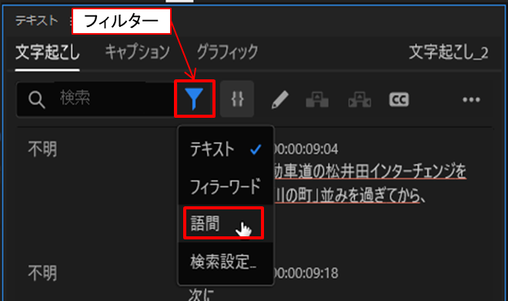

⑤「フィルター」アイコンをクリックし、開いたメニューから「語間」を選択します。「語間」は無音の部分を削除することができます。

「検索設定」を選択すると、語間(一時停止)の最小の長さを調整できます。
⑥語間が検出され、「削除」ボタンが表示されますので、「削除」ボタンをクリックします。
*黄色は検出された語間で、橙色は現在選択されている語間です。「ᐱ」または「ᐯ」アイコンをクリックして前後の語間へ移動できます。
