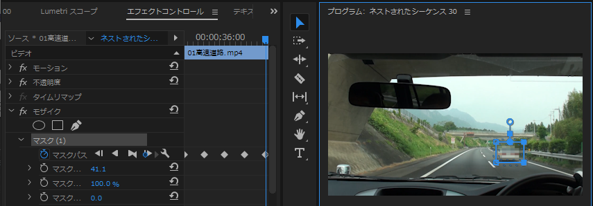

①元の映像です。ここでは、高速道路上の白い乗用車と案内標識の2カ所(矢印部)にモザイクをかけ、追従させます。
②「モザイク」エフェクトをかけます。水平・垂直ブロック数を調整します。
③最初は乗用車にモザイクをかけます。再生ヘッドを乗用車のモザイク適用開始時間に移動して「エフェクトコントロール」パネルの「モザイク」の「4点の長方形マスクの作成」を適用し、乗用車に「マスク」の位置・サイズを合わせます。
④「エフェクトコントロール」パネルの「モザイク」の「マスク(1)」の「マスクパス」の「選択したマスクを順方向にトラック」ボタンをクリックし、「マスク」を追従させます。追従が終わると、「マスク(1)」の「マスクパス」にはキーフレームが作成されます。
ここまでは作成出来ているのではと思います。
⑤次に案内標識にモザイクをかけます。再生ヘッドを案内標識のモザイク適用開始時間に移動して「エフェクトコントロール」パネルの「モザイク」の「4点の長方形マスクの作成」を適用し、案内標識に「マスク」の位置・サイズを合わせます。
⑥「エフェクトコントロール」パネルの「モザイク」の「マスク(2)」の「マスクパス」の「選択したマスクを順方向にトラック」ボタンをクリックし、「マスク」を追従させます。追従が終わると、「マスク(2)」の「マスクパス」にはキーフレームが作成されます。
⑦上記⑤~⑥を繰り返せば、複数のオブジェクトにマスクを適用することができます。
下図は「エフェクトコントロール」パネルと「プログラムモニター」の内容です。参考にしてください。

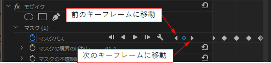

>マスクが外れたところだけ修正するというやり方はできないでしょうか?
できますよ。
マスクが外れたキーフレームへ再生へっドを移動し、マスクの位置・サイズを調整します。
できれば、マスクが外れた以降のキーフレームをすべて削除し、外れたところから再度トラッキングをすると良いです。
※「前のキーフレームに移動」や「次のキーフレームに移動」アイコンをクリックすると、再生ヘッドはキーフレーム間をすばやく移動します。
