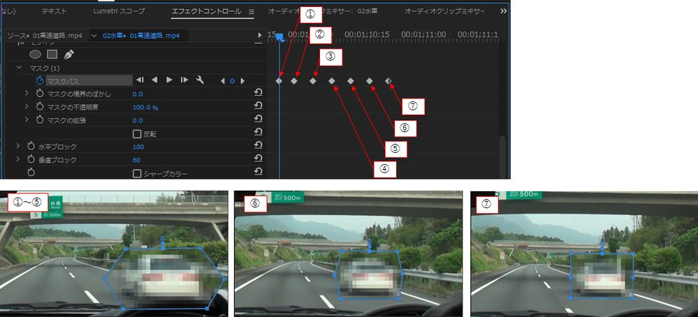

こんばんは、りょう26985556ngvwさん
>追記、すみません、もしかしてモザイクって途中で頂点増やしたり減らしたりってできないのでしょうか?
途中のキーフレームで頂点数を変更すると、すべてのキーフレームで変更されます。したがって、マスクの頂点数を変更するには、マスクを分ける方法があります。
ここでは6頂点のマスクから4頂点のマスクへ変更する簡単な例で説明します。ちょっと面倒くさいですが。
違っていたらごめんなさい。
1)6頂点のマスクで4頂点のマスクに変えるところまで手動でトラッキングします。
①~⑤は、6頂点6角形のマスクです。
⑥は、6頂点ほぼ4角形に近づけたマスクです。マスクの形状変化をなだらかにするためです。
⑦は、6頂点4角形のマスクです。
2)マスク(1)をコピー&ペーストで、もう1個作成します(下図赤枠部)。
3)ペーストしたマスク(1)の右端のキーフレームを残して削除します(下図赤枠部)。右端のキーフレームは「プログラムモニター」でマスクの頂点を6頂点から2頂点削除して4頂点に変更します。
4)ペーストしたマスク(1)で手動トラッキングを続けます(下図赤枠部)。
5)マスクの不要部分を非表示にします。1フレーム間で不透明度を100.0%→0.0%、および0.0%→100.0%に変化させます。
