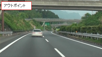

ここでは、Premiere Pro CS6を使用して、走行中の乗用車にモザイクをかけ、乗用車を追尾する方法を説明します。
モザイクをかけるイメージ図
①Video 1 トラックに基本の映像クリップ、Video 2 トラックにモザイクをかける映像クリップ(Video 1 トラックの基本の映像クリップと同じ)を時間軸を同じにして配置します。Audio 2 トラックの音声クリップは不要ですので削除します。
②Video 2 トラックの映像クリップに、「エフェクト」パネルから「ビデオエフェクト」→「スタイライズ」→「モザイク」を適用し、「エフェクトコントロール」パネルの「モザイク」の「水平ブロック」と「垂直ブロック」各パラメーターの値でモザイクのブロックパターンを調整します。
③タイトラーで白と黒のトラックマットを作成します。白の部分がマスクとなってモザイクがかかります。
再生ヘッドをモザイクをかけ始める時間(ここではクリップのインポイント)に移動します。
タイトラーを起動し、モザイクをかける部分を白(R=G=B=255)で塗ります。ここでは「角丸長方形(可変)ツール」で塗ります。形状の微調整はバウンディングボックスのハンドルをドラッグして行います。
「タイトルプロパティ」の「背景」にチェックを入れ、黒(R=G=B=0)で塗ります。これで、トラックマットは完成です。
また、トラックマットはPhotoshop CCやPhotoshop Elements等の画像編集ソフトでも作成できます。
最後に、トラックマットクリップをVideo 3 トラックに他の映像クリップと時間軸を同じにして配置します。
④Video 2 トラックの映像クリップに、「エフェクト」パネルから「ビデオエフェクト」→「キーイング」→「トラックマットキー」を適用し、「エフェクトコントロール」パネルの「トラックマットキー」の「マット」は「Video 3」を「コンポジット用マット」は「ルミナンスマット」を選択します。
⑤キーフレームを作成しやすくするための準備作業を行います。
Video 2 トラックヘッダー部の「トラック出力の切り替え(目玉)」アイコンをクリックし、Video 2 トラックを非表示にします。
続いて、Video 3 トラックのトラックマットクリップを選択し、「エフェクトコントロール」パネルの「不透明度」パラメーターの値を30~60%(ここでは50.0%)にします。
すると、トラックマットが透けて、下側の基本映像が見えてきます。
さらに、「モーション」を展開し、「バウンディングボックス」アイコン、または「モーション」の文字の上をクリックします。
すると、「プログラムモニター」に「トラックマット」の「バウンディングボックス」が表示されます。
⑥ここからキーフレームを作成します。
再生ヘッドをモザイクをかける最初のフレーム(ここではインポイント)に移動し、「位置と」と「スケール」パラメーターの「アニメーションのオン/オフ(ストップウォッチ)」アイコンをクリックします。
※ここではトラックマットの白の部分と、乗用車がぴったり合っているはずです。
⑦再生ヘッドを乗用車の移動の速度変化があるフレーム(ここでは車線変更開始するフレーム)に移動し、白い部分が乗用車にぴったり合うようにバウンディングボックスの位置とサイズを調整します。この作業は2~3回繰り返えして合わせます。
すると、「位置」と「スケール」パラメーターの「キーフレーム」が再生ヘッドの位置に自動的に作成されます。
⑧再生ヘッドを次に乗用車の移動の速度変化があるフレーム(ここでは車線変更終了するフレーム)に移動し、白い部分が乗用車にぴったり合うようにバウンディングボックスの位置とサイズを調整します。
⑨再生ヘッドをモザイクをかける最後のフレーム(ここではアウトポイント)に移動し、白い部分が乗用車にぴったり合うようにバウンディングボックスの位置とサイズを調整します。
以上で、キーフレーム作成作業は終了です。
⑩次に、プレビューして白い部分と乗用車のずれを確認します。
ずれている場合は再生ヘッドをずれている時間に移動して白い部分の位置とサイズを調整します。
すると、「位置」と「スケール」パラメーターの「キーフレーム」が再生ヘッドの位置に自動的に作成されます。ここでは2ヵ所追加しました。
⑪最後に⑤で行った操作を元に戻します。
Video 2 トラックヘッダー部の「トラック出力の切り替え(目玉)」アイコンをクリックし、Video 2 トラックを表示にします。
続いて、Video 3 トラックのトラックマットクリップを選択し、「エフェクトコントロール」パネルの「不透明度」パラメーターの値を100.0%戻します。
以上で完成です。
