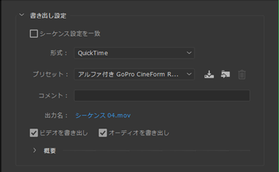

⑤クロールタイトルクリップが5個あるシーケンスを、透明を維持出来るファイル形式でファイルに書き出します。
形式;QuickTime
プリセット;アルファ付き GoPro CineForm RGB 12ビット

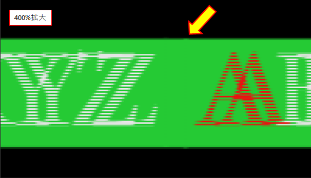

基本的には問題なくできたのですが、座布団の重なった部分が少しズレているようになってしまいました。。。
後から追いかけてくる座布団が、ほんの少し上にズレているような感じになるんです。

しかし、確認してみると座布団が左右方向でラップしている部分は上下方向幅が広くなっていますね。理由は私にはわかりません。
もしかしたら、座布団の上下端は不透明度がかかったような感じですね。このためラップしている部分は色が濃くなっているのではと思います。
座布団の左右方向幅を微調整することにより、その範囲を少なくすることは出来ます。
座布団の長さを微調整した映像を、全体表示にすると、ほとんど分からないような気がしますが。
もし前のループと次のループで目で見て分かるような上下方向ずれが生じている場合は、コピーでタイトルを新たに作成後、座布団の上下方向を無意識にずらしてしまったのではないでしょうか。

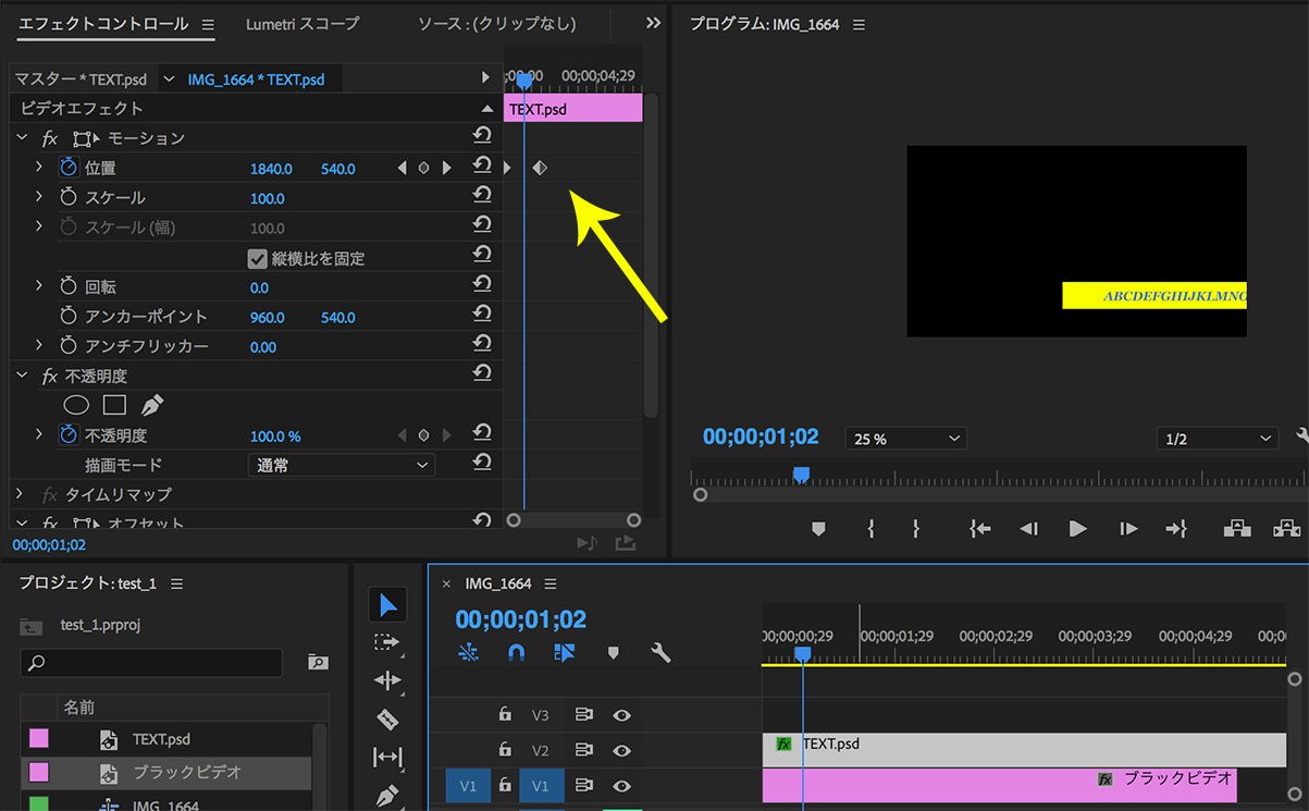

Jan 11, 2018 Jan 11, 2018
エフェクトの「オフセット/中央をシフト」で、テキストを延々とスクロールできます。
始めと終わりは、オフセットを止めて「位置」で設定します。
前後の速度を合わせるため、1秒で移動するピクセル数を決めなければなりません。

Jan 13, 2018 Jan 13, 2018
当方の先の回答についてですが、
Mac版で確認したところ、テキストと「オフセット」の組み合わせは、表示が不安定になって利用できませんでした。
テキスト以外の部分が、黒くなったり文字が消える現象が出ています。
オフセットを使う場合は、下記のようにしてください。
・Photoshopでテキストと座布団を作成して保存。
・レイヤーを統合して読み込む。
・1秒間で移動するピクセル数を決める(例えば960px)
・はじめは、「位置」にキーフレームを打つ(秒数 X 960px を目安に時間を決める)
・移動を止めるキーフレームを打った時間に、オフセットのキーフレームを打つ。
・スクロールが終わる時間にキーフレームを打つ
  「中央をシフト」の値は、(元の値 ー 秒数 X 960px)
テキストと座布団の動きを変えたい場合は、テキストをPhotoshopでラスタライズしてから読み込んでください。
