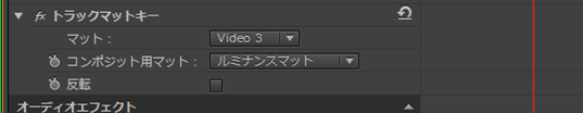

では、「トラックマットキー」エフェクトを使用したらいかがでしょうか。他にも方法はあるかも知れませんが。
①シーケンスをAとBの2個用意します。
②シーケンスBには、人物を入れます。
③シーケンスAは、V1に基本の映像クリップを、V2にシーケンスBクリップを、V3にトラックマットクリップを配置します。
トラックマットは、レガシータイトルで下図の様に作成します。円のPinPの部分は白(R=G=B=255)で、背景は黒(R=G=B=0) です。
④V2のシーケンスBクリップに「トラックマットキー」エフェクト(ビデオエフェクト→キーイングにあります)を適用します。
⑤「エフェクトコントロール」パネルの「トラックマットキー」エフェクト項で「マット;Video 3」、「コンポジット用マット;ルミナンスマット」を選択します。
⑥すると、基本の映像が表示され、円の部分には人物の映像が表示されます。人物はずれていると思います。
①シーケンスをAとBの2個用意します。
②シーケンスBには、人物を入れます。
⑦シーケンスBに切り替え、人物の顔が円の中に入るようにキーフレームを打って調整します。調整作業はシーケンスAとシーケンスBを切り替えながら行います。
