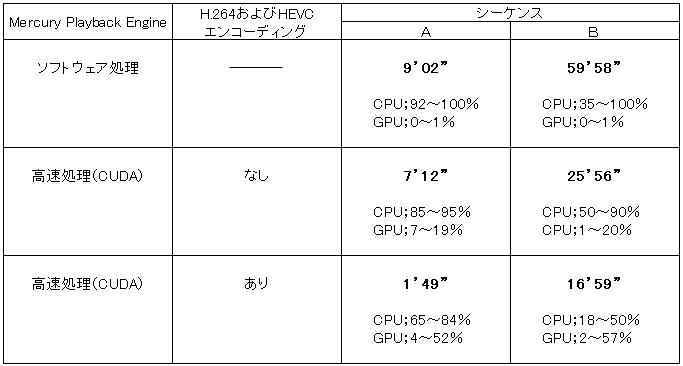

後日、GTX1080で「ソフトウェア処理」、「GPU高速処理(CUDA)」の環境設定・メディアのチェック有り無しの3変数でエンコード時間の比較を試してみたいと思います。
リンクをクリップボードにコピー
コピー完了
GTX1080で「ソフトウェア処理」、「GPU高速処理(CUDA)」の環境設定・メディアのチェック有り無しの3変数で書き出し時間の比較をしました。下記の通りです。
やはり、書き出し時間の短縮に効果がありますね。
書き出し時間比較
シーケンスA
・V1とA1トラック使用、ビデオ素材は1920×1080、29.97fpsの.mp4ファイル43クリップを配置。時間は10’00”。
・V1トラックのすべてのクリップに「ブラー(ガウス)」エフェクトを適用。
シーケンスB
・シーケンスAが基本で、V1~3とA1~2トラック使用、時間は10’00”。
・ビデオクリップはシーケンスAに対して、レガシータイトルクリップ、グラフィックタイトルクリップ、PinPビデオ&画像クリップ、エッセンシャルグラフィックステンプレートクリップ等を追加。トランジション、各種エフェクト、マスク、モーション等の効果を追加。
・オーディオクリップはシーケンスAに対して、BGMクリップを追加。
PC仕様
・CPU;Core i7-7700K
・ストレージ;SSD
・RAM;64GB
・GPU;NVIDIA GeForce GTX1080
・VRAM;8GB
書き出し設定
・形式;H.264
・プリセット;高品質 1,080p HD
・他は初期設定のまま
リンクをクリップボードにコピー
