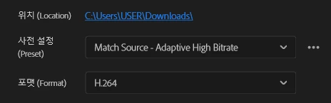

안녕하세요 프리미어 프로에 관해 여쭤볼게 있어서 문의 드립니다
아래 보이는 파일이 영상 원본 파일 정보입니다
mp4 형식이고, 8기가 정도 됩니다
이 영상 파일을 처음과 끝부분만 컷을 하고

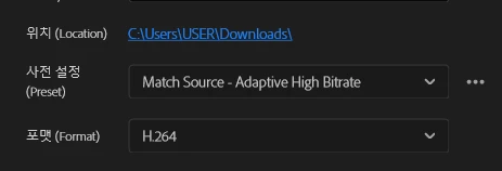

원본 소스랑 일치, high로 출력하게 되면
아래처럼 예상 파일 크기가 7기가 정도 나옵니다

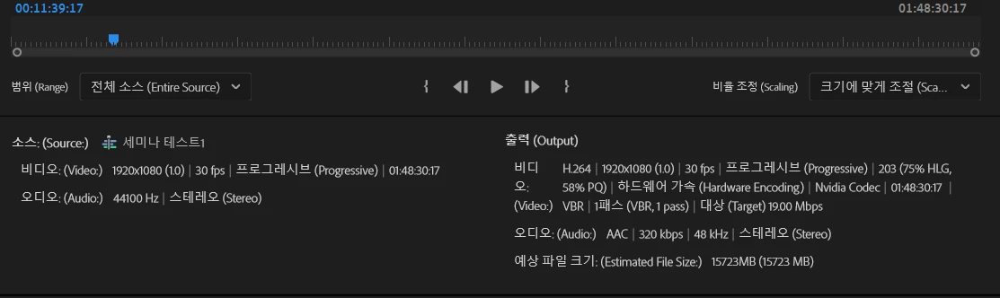

그런데 아래처럼

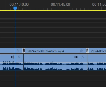

영상 중간에 컷편집 조금이랑 디졸브 넣었더니
전체 길이는 더 짧은데도 용량이 두 배가 나옵니다
자세히보니 비트레이트가  19.00Mpbs로 설정되서 그런 것 같더라고요
비교해보니
원본이 10.00Mpbs
처음과 끝부분만 자른 버전은 8.5Mpbs
중간에 자른 버전은  19.00Mbps입니다
이런 식으로 편집해보는 건 처음이라서 왜 그런지 이해가 되지 않는데
이렇게 되는 이유랑 대안 있는지 궁금합니다
(저는 미디움 비트레이트 말고는 딱히 생각나는게 없더라고요ㅠㅠ)

안녕하세요,
정확히 말씀드리기는 엔지니어가 아니라 명확하게 안내는 어려우나,
제가 경험으로 말씀을 드리면
지금 선택하신 랜더링 옵션이 'Adaptive High'라서 랜더링 시 영상 내 프레임레이트를
영상에 들어간 효과에 따라 자동으로 계산하기 때문에 해당 문제가 발생하는 것으로 보입니다.

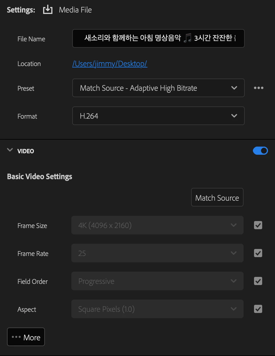

제 경우에는 랜더링 시, 다음의 화면에서
저는 Video 탭을 확장해서, 'More' 버튼을 누르면 다음의 이미지 처럼,

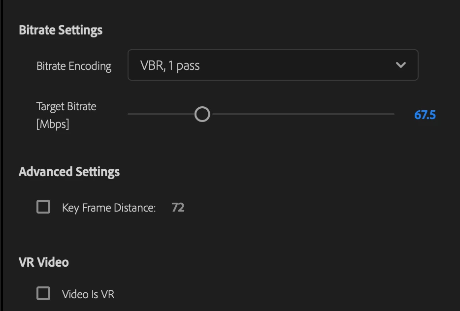

랜더링 비디오 옵션이 세부적으로 활성화 되는데요
조금 내리다 보면 하단에
비트레이트 세팅이 보입니다 
여기서 비트레이트를 조정을 하게 되는데요,

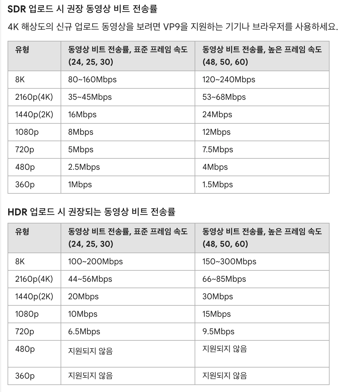

납품처에서 별도로 영상 비트레이트를 정해주시지 않으면
유튜브 권장 규격을 기반으로 하여 납품을 하여
영상의 손실을 최소화 하고 있습니다
도움이 되시기 바랍니다.
조금 내리다 보면 하단에
비트레이트 세팅이 보입니다 
영상의 손실을 최소화 하고 있습니다
