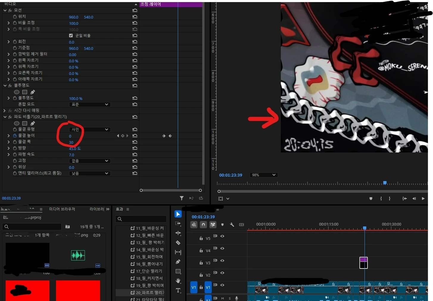

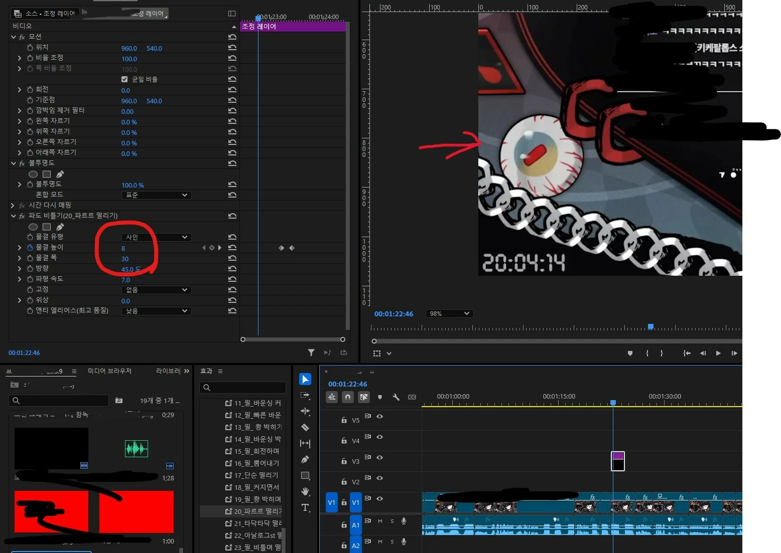

조정레이어에 변형을 넣어서 움직일 때 바로바로 미리보기가 움직이지 않는 것은 물론,
파도비틀기를 넣고 키프레임 설정을 했을 때 제대로 적용이 되질 않습니다.
사진 위에 조정레이어를 뒀을 때는 제대로 작동 했으나 영상마다 제대로 작동하기도, 이상하게 작동하기도, 작동을 하지 않기도 합니다.
사진입니다.
Mercury 재생 엔진 소프트웨어 전용으로 렌더러를 설정할 경우 물결높이가 분명 0 이라 화면에 변화가 없어야 하는데, 화면이 그대로 일그러져있습니다. (아래 사진)
다음은 GPU로 설정했을 때인데, 이때는 오히려 반대로 물결높이가 8이라 화면 일그러짐이 존재해야하는데 효과가 적용되지 않았습니다. (아래 사진)
조정레이어를 쓰지 않고 영상에 직접 넣을 경우는 제대로 작동이 되었습니다.

문제 공유 감사드립니다.
우선 두가지 정도로 문제 분리가 필요해 보입니다.
우선 첫번째는 혹시 해당 조정레이어가 적용된 구간 렌더링을 완료해도 동일한 문제가 있으셨을까요?
그리고 해당 구간을 내보내기를 진행했을때 결과물에 원하는 액션이 미적용 되어 있을까요?
두번째는 24.6.4버전으로 다운그레이드를 진행했을때도 동일한 문제가 발생했는지 확인해 보는것 입니다.
해당 문제현재 25.0버전에서 퀵싱크를 지원하는 모든 효과나 디졸브,그리고 퀵싱크 기능이 정상 작동하지 않는 버그가 간헐적으로 확인되고 있어서 다운그레이드 이후에도 동일한지 확인이 필요해 보이네요.
March 22, 2025
1. 구간 렌더링 및 내보내기를 했을 때도 효과가 제대로 적용되지 않습니다.
효과만 렌더링, 전체 렌더링 모두 해봤는데 적용되지 않았습니다.
파도 비틀기에서 물결 높이를 중간에 키프레임으로 변경할 경우, 뒤에 뜬 숫자로만 (ex- 8-> 50으로 바꿀 경우 50으로만 효과가 적용됨) 효과가 적용됩니다.
물론 영상자체에 효과를 넣으면 제대로 물결높이가 변화합니다.
2. 다운그레이드의 경우 아직 시간이 없어서 해보진 못했는데
전 이 글 쓰기 며칠 전까지만 해도 계속 24버전을 썼었고, 그때는 문제가 발생하지 않았으나 25버전으로 와서 문제가 발생한 것으로 보아 아마 24버전으로 한다면 괜찮을 것으로 생각됩니다.
사실 24버전으로 돌아가고 싶긴 한데 그럼 그동안 25버전에서 작업한 파일을 따로 변형시키지 않는 이상 24버전에서는 못 쓰니...
