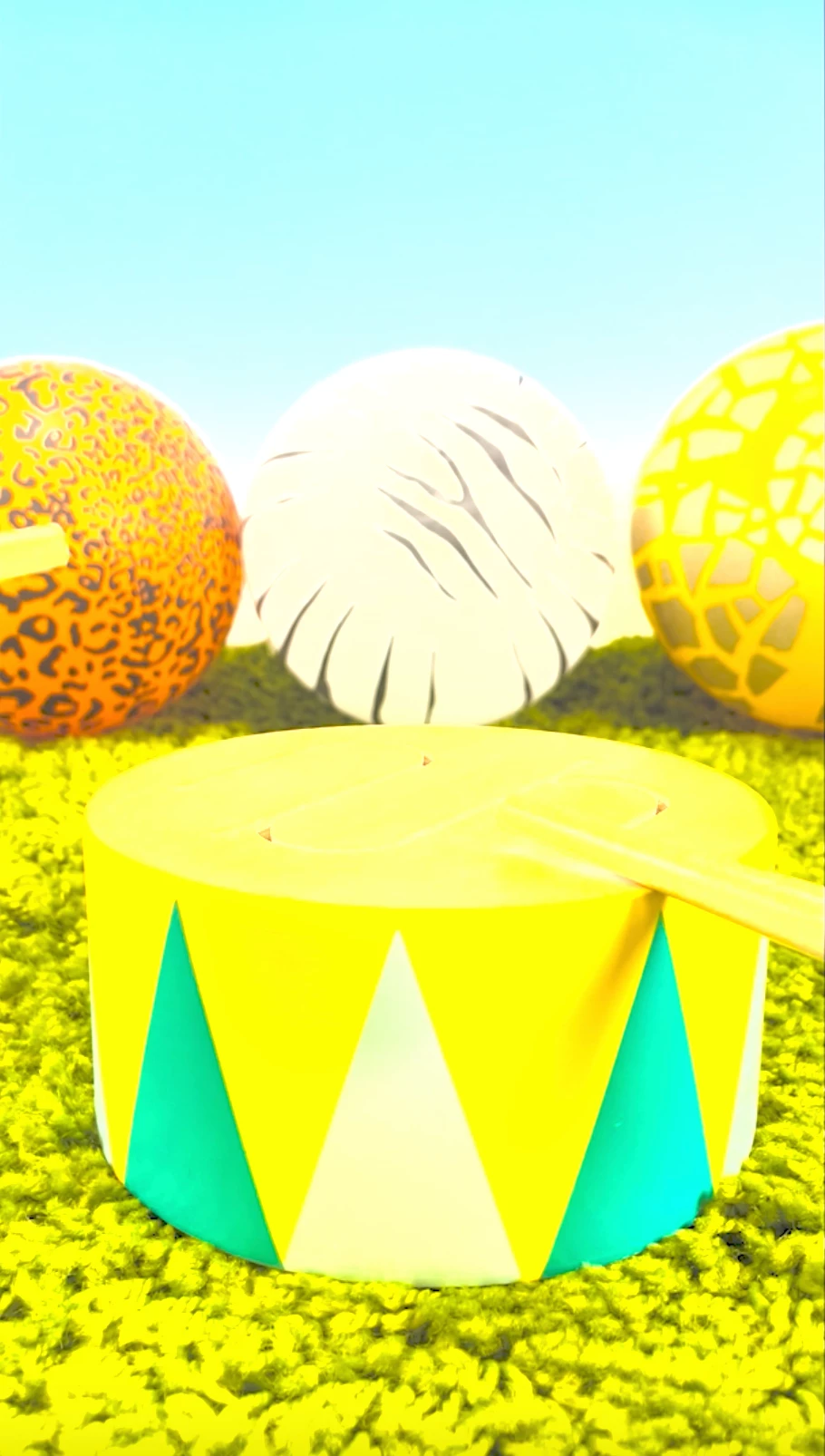

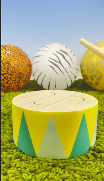

Bonjour, en exportant mon fichier via Première Pro beta et en ayant bien les nouveaux paramètres correctement cochés pour la différence de couleur, malgré tout à l'exportation j'ai ces traces degueulasses surtout dans les moments à faibles luminosités ! Sur le logiciel tout est parfait mais à l'export j'ai ces traces degueu ! Avez-vous une solution ? Merciiii (zoomer dans l'image si vous voyer mal)

I have no idea what you're talking about, even "zoomed in".
Are you seeing more color noise or artifacting? I think there might be some in the darker areas. But that is from the original data being ... moved. There's very little data down there, and doing about anything to it causes artifacting.
You might be able to clean that up with say Neat video noise remover.
Everyone's mileage always varies ...

Voici la différence avant et après export
