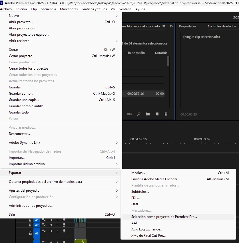

Hola Gente. Hago mi pequeño aporte de como solucioné este problema.
Lo que hice es seleccionar mi secuencia principal y en me fuí a "archivos-exportar-Selección como proyecto de premier pro"
Luego cerre el proyecto con el que tenía problemas y abrí el exportado. desde allí pude recopilar sin problemas.
Espero que les sirva.
saludos
saludos
