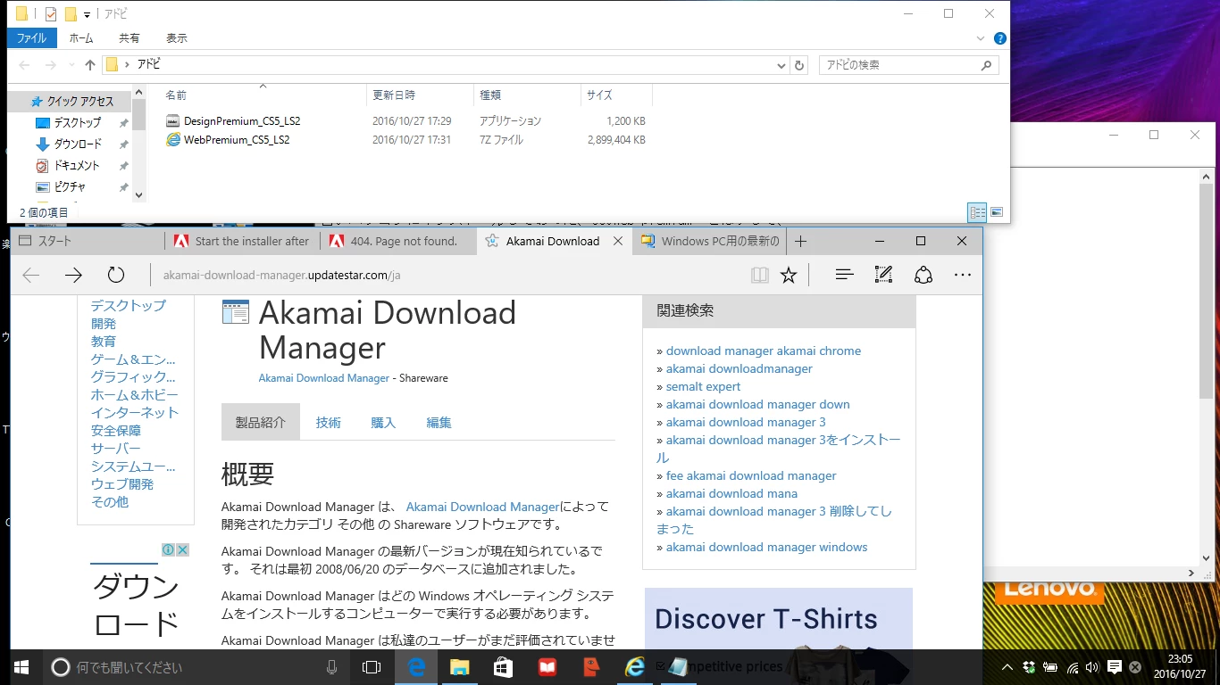

DesignPremiun_CS5_LS2   アプリケーション
WebPremium_CS5_LS2     7Zファイル
③そこから、ファイルを開こうとしたのですが、うまくいきません。
以下を読んだらできると思っていたのですが、
それもうまくできません。
★「Akamai Download Manager」リンクをクリック
ということが、できていないからでしょうかか。
どのようにしていったらいいでしょうか。

    Correct answer assause
    ダウンロードページより入手した場合、
    exeファイルを7zファイルを同じフォルダに置き、exeを実行することで
    実際のインストーラーが展開される仕組みです。
    ただ今回の場合、WebPremium_CS5_LS2.7zを、DesignPremiun_CS5_LS2.exeで
    展開を試みることになりますから、その場合は展開できないはずです。
    WebPremium_CS5_LS2.exeを入手してください。
    なお、CS5製品はWindows 10では動作保証外ですので、
    トラブル発生時には自己対処ができることを前提にお使いください。

    ダウンロードページより入手した場合、
