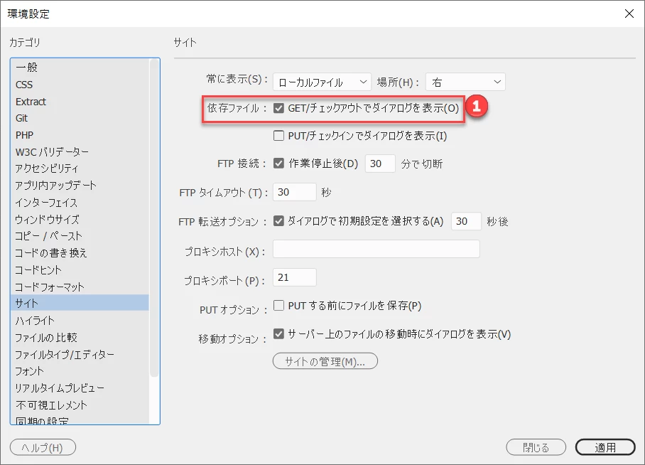

Dreamweaverの依存ファイルをGETの対象にするかどうかは、次の手順で変更できます。
ちなみに、『依存ファイル』とは、操作の対象ファイルからリンクされているファイル(CSSやJSの外部ファイル、画像など、コードから呼び出されているファイル)を指します。
手順
1)[環境設定メニュー>サイトカテゴリ]の「依存ファイルーGET/チェックアウトでダイアログを表示❶」にチェックを入れ、適用し、このダイアログを閉じます(これで、次回GET時に次のダイアログが表示されます)。

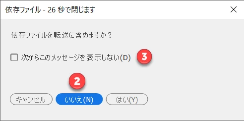

2)ファイルのGET作業時に[依存ファイル]のダイアログが表示されますので、依存ファイル「いいえ❷」を選びます。この時、このダイアログを次回以降表示しない場合は、「次からこのメッセージを表示しない❸」にチェックを入れておきます。
3)依存ファイルはGETされず、対象のファイルのみがGETされます。
以上です、ご参考になりましたら、幸いです。
