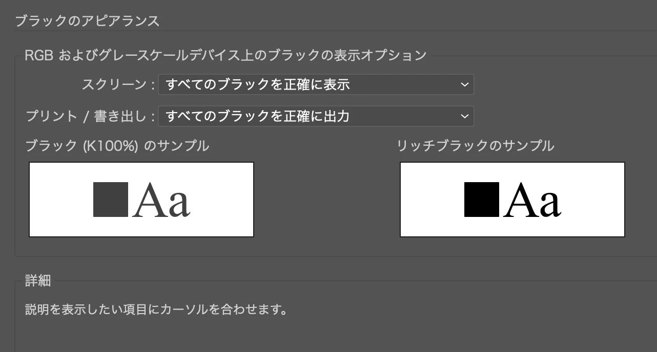

ソフトの基本操作はわかるものの専門的な知識が無い初心者です。
①イラレ上で背景をK100%にする(ドキュメントはCMYK)
②psd形式で書き出し(CMYK / 350ppi)
③フォトショで開く(CMYK)
するとイラレ上でK100%だった部分が、
C75%、M75%、Y82%、K55% に変わっています。
K100%のままにしたい場合はどうすれば良いでしょうか?

イラレの環境設定「ブラックのアピアランス」は「すべてのブラックを正確に表示・出力」に設定してあります。
