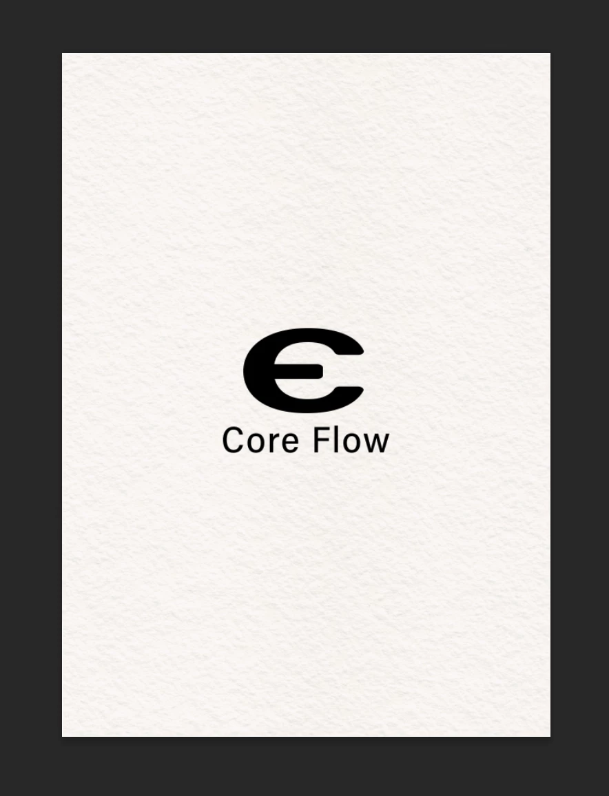

スマートオブジェクトになったテキストを名刺の様な紙のテクスチャの輪郭にすることができないです。
ベベルとエンボスとかで色々試してみたり、、変形→置き換えからpsd素材を適合させたりもしてみましたが、全くうまくいきませんでした。

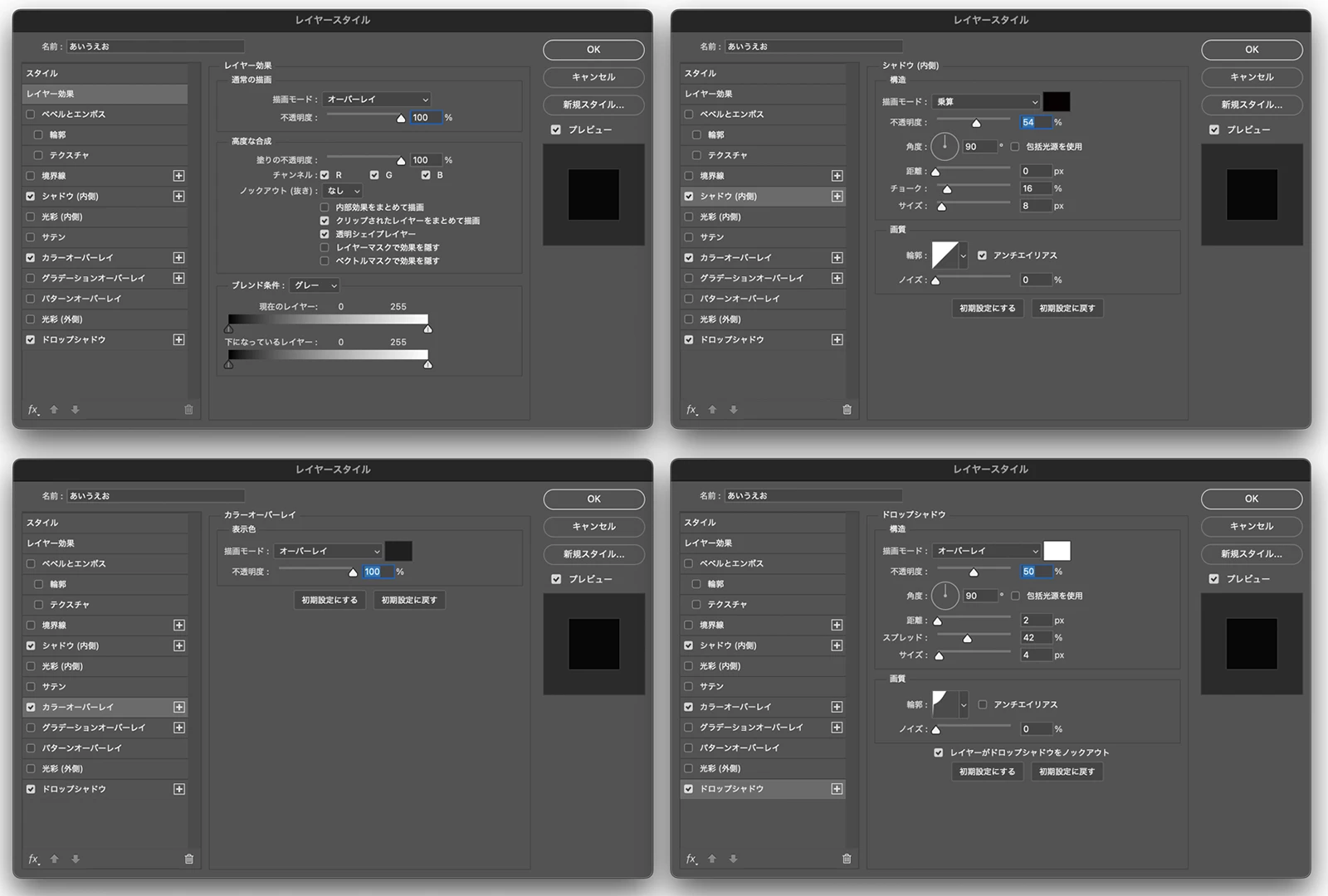

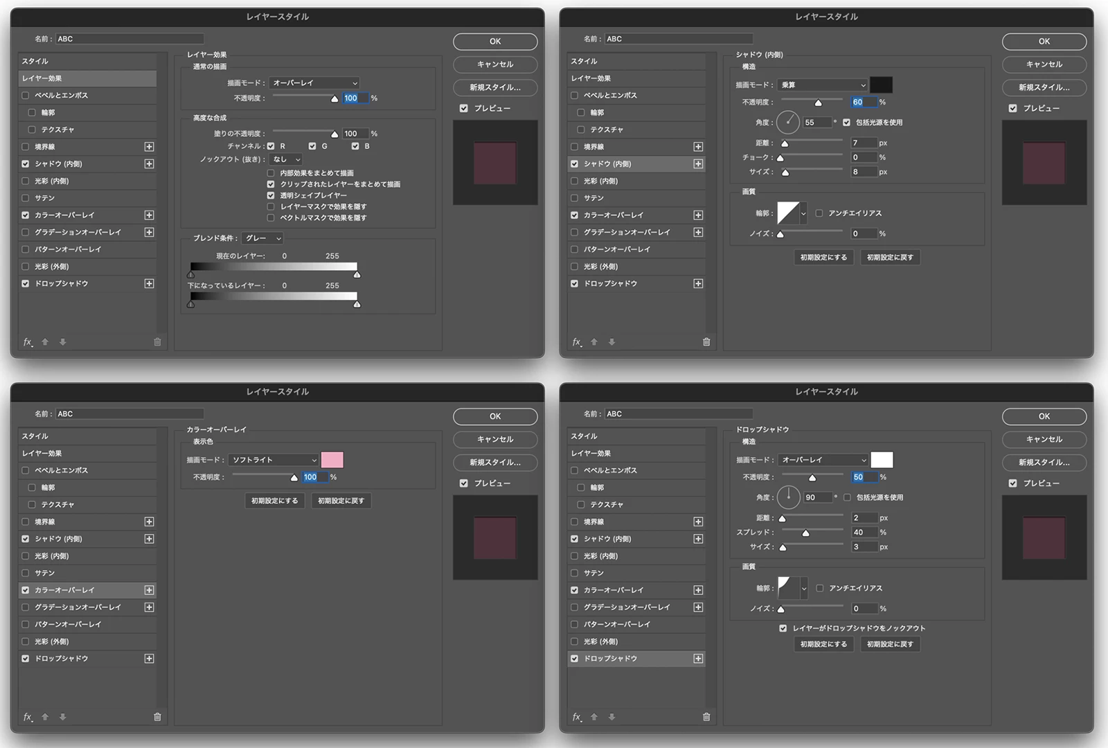

ABCとシェイプの設定はこちら。同じ設定で色だけ変えてます。
あいうえおの設定はこちら。浅い型押しのつもりです。

ドロップシャドウ+反対側の縁を白く(ロゴを範囲選択、境界ぼかし、白ベタ→背面へ)
でこんな感じになりました。

虎さんAuthor
June 28, 2025
ベベルとエンボス+シャドウ内側で練習してみましたが、内側に凹ませることができずでした。
添付したスタイルの設定が悪いのでしょうか
YouTubeで説明されている方と同じ設定にしてもうまくいかず、使用素材によって印象はかなり変わるものなのでしょうか?
