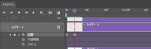

こんばんは、いわし13650213 さん
まず、OSとそのバージョン、Photoshopのバージョン(v25.12.4、v26.10等)を教えていただけますか。

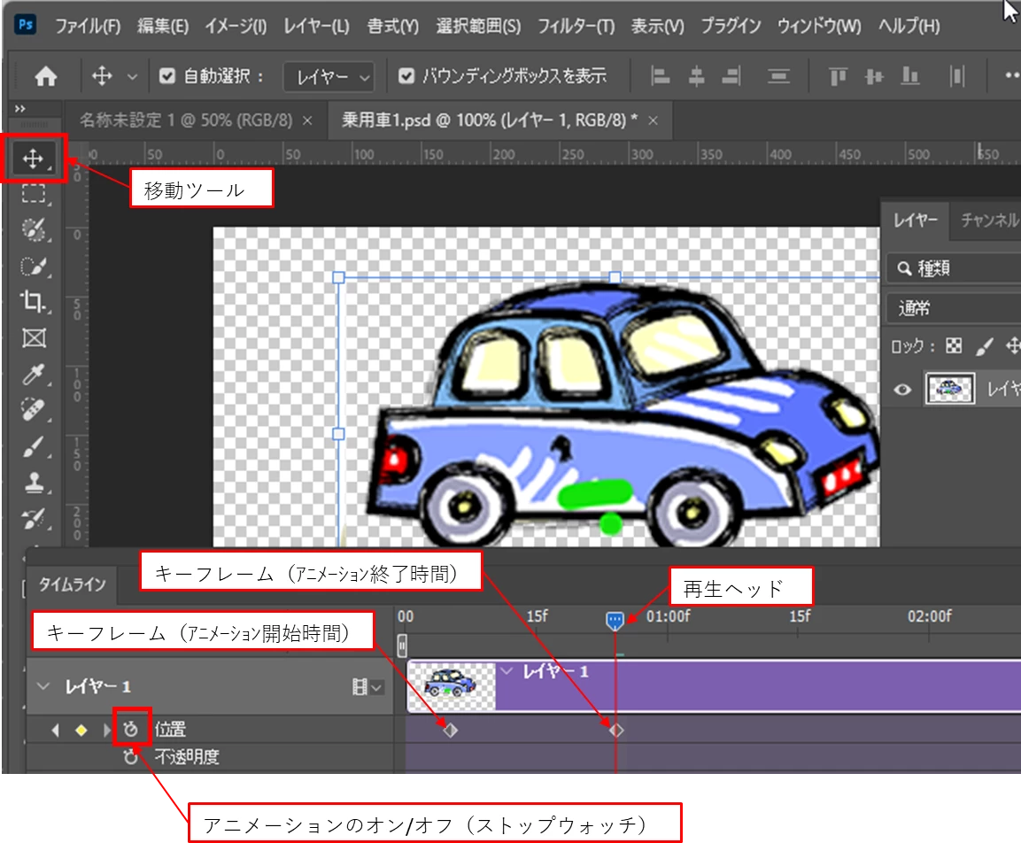

私、初めてタイムラインアニメーションに挑戦したところ、いわし13650213 さんと同症状を呈しました。20~30回(ちょっと大袈裟かな)も少しずつ変化をつけながら試してみたところ、できました~。
操作手順は次の通りです。
①アニメーション開始位置へオブジェクトを「移動ツール」で移動します。
②再生ヘッド(赤の縦線)をアニメーション開始時間へ移動します。
③「位置」の左側の「アニメーションのオン/オフ(ストップウォッチ)」アイコンをクリックします。すると再生ヘッドの時間にキーフレームが打たれます。
④再生ヘッドをアニメーション終了時間へ移動します。
⑤「移動ツール」でオブジェクトをアニメーション終了位置へ移動します。するとキーフレームが自動的にうたれます。

こんにちは
>その後いろいろ試していたらうまく設定ができました。
上手くできて良かったですね。
>再生ヘッドを変更したいキーフレームに・・・・キーフレームだけ変更が反映されるようになりました!
2個目以降のキーフレームを作成する場合は、次の方法が良いと思います。
①再生ヘッドをその時間に移動します。
②オブジェクトをその位置へ移動します。
③キーフレームが自動的に再生ヘッドの時間に作成されます。
また例えば、3個目のキーフレームを2個目と同じ位置で作成する場合は、
①再生ヘッドを3個目の時間に移動します。
②「位置」の左側の「左向き三角」と「右向き三角」の間にある「菱形」をクリックします。
③すると、3個目のキーフレームが再生ヘッドの時間に作成されます。
また、
・キーフレームに再生ヘッドを合わせ、この菱形をクリックすると、そのキーフレームが削除されます。
・「左向き三角」、「右向き三角」をクリックすると、再生ヘッドがそれぞれ前のキーフレームへ、次のキーフレームへと素早く移動します。
・キーフレームが作成されている状態で、「アニメーションのオン/オフ(ストップウォッチ)」アイコンをクリックすると、作成されているキーフレームが削除されます。
