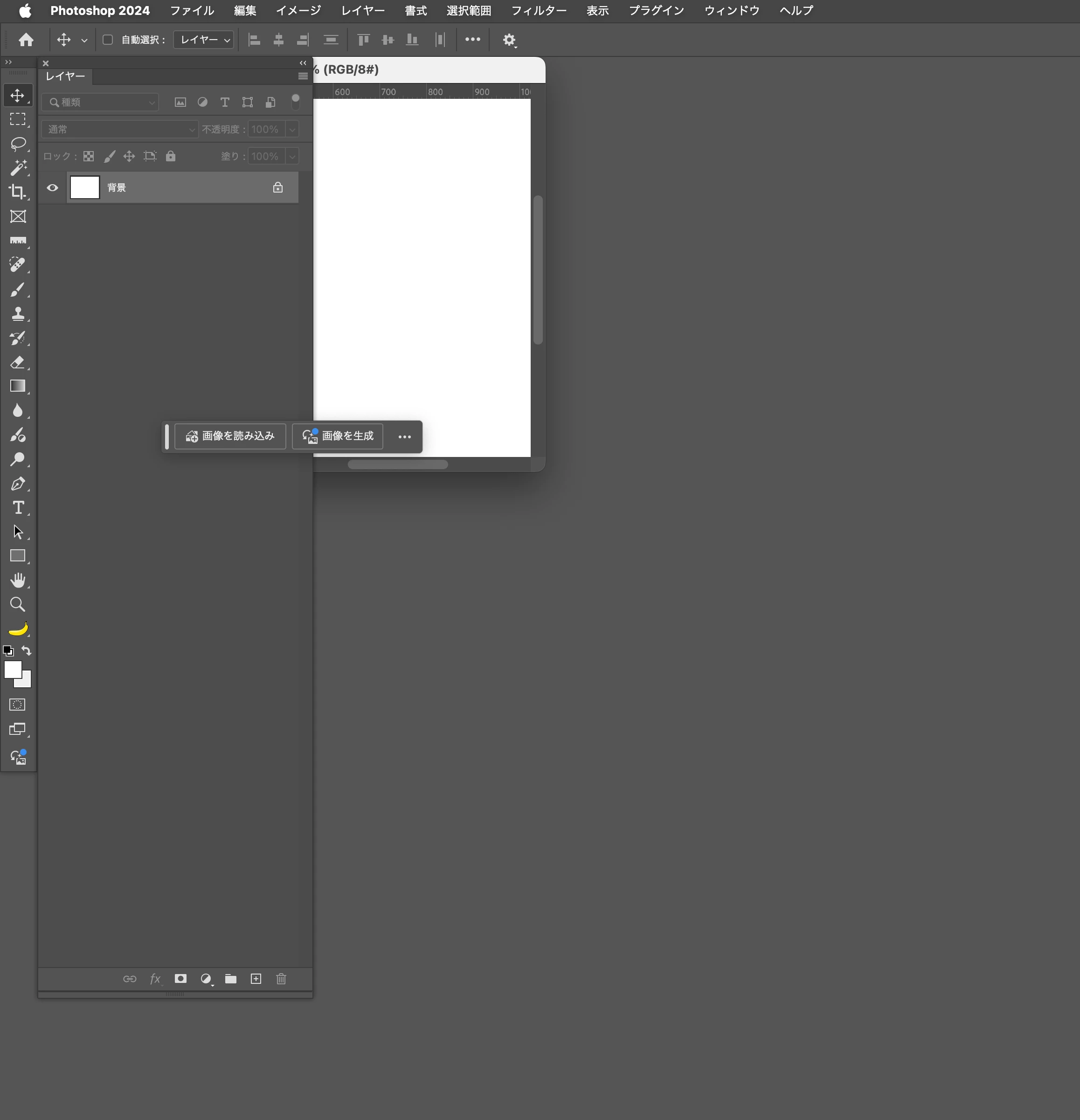

MacでPhotoshop 2024を使用しています。
使用したいファイルからアプリで開いても、アプリの新規ファイルから作成しても、どんなときもドキュメントウィンドウの位置が添付写真のように左上になります。
左にレイヤーパネルを配置しているため、小さいファイルだと隠れてしまい、毎回レイヤーパネルを動かして移動させないといけません。
また、ドキュメントウィンドウを開くたび常に100%で表示したいのですが、設定はできるのでしょうか。
ドキュメントウィンドウの位置を覚えさせるや、ショートカットーを登録して使用するなど何か便利な方法をご存知の方いらっしゃいましたらご教示お願いいたします。

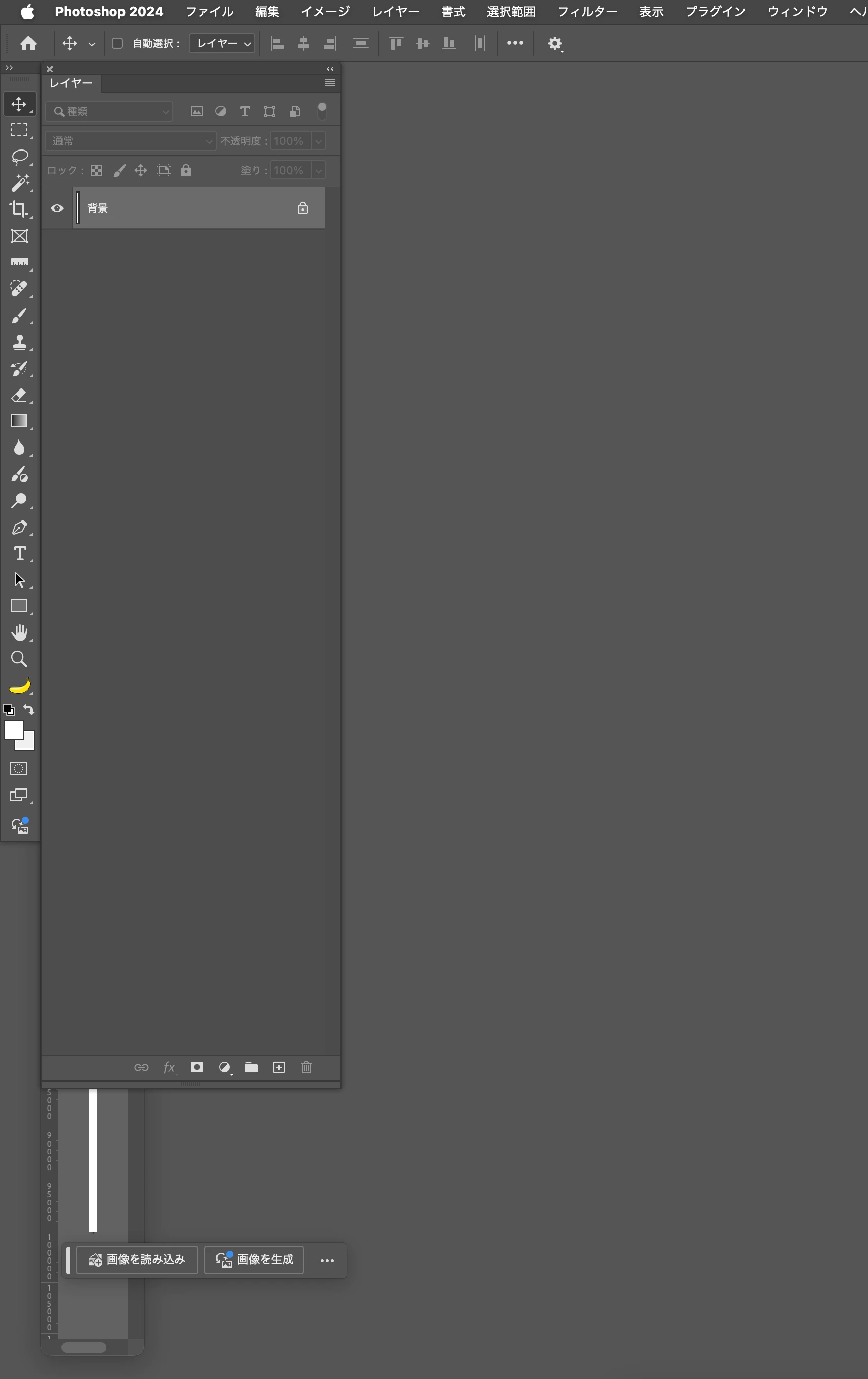

ツールボックスを画面端へドッキング、
レイヤーパネルをツールボックスへドッキング
とすることで、ドキュメントウィンドウの食い込みを防ぐことができます。
このときレイヤーパネルは画面のいちばん下まで伸びてしまうので、あとからほどほど使いやすいところまで縮めるとよいです。

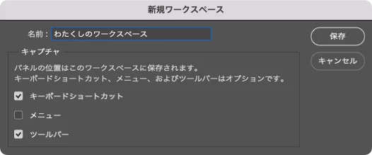

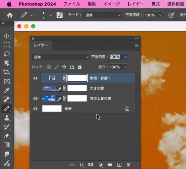

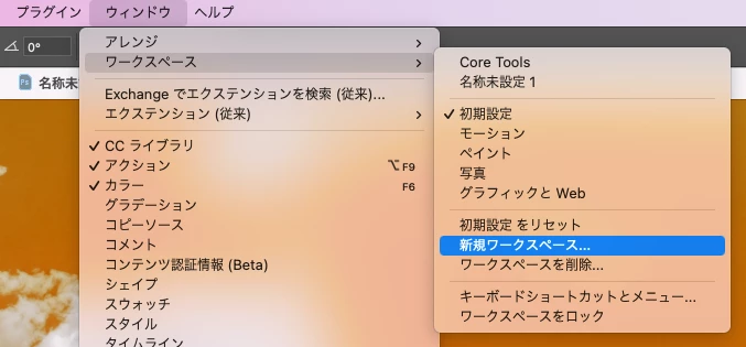

ぜんぜん関係ないですが、うっかりスクリーンショットを撮ってしまったので、
ついでにワークスペースの活用をおすすめします。
いったんいい感じになった状態で保存しておけば、パネル類をぐちゃぐちゃにしてしまっても
ワークスペースを呼び出すだけで一瞬で元通りにできますよ。
