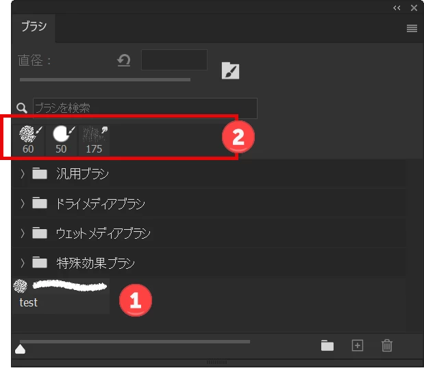

[ブラシ設定]は[ブラシ]パネルに登録したブラシの設定を表したものなので、登録ブラシを残したまま[ブラシ設定]の設定だけを削除することはできないです。ブラシパネルに登録したブラシを消すと、対応したブラシ設定も消えるということになります。
ただ、[ブラシ]パネルに登録したブラシを[Alt]([option])キー+clickで、昔は消せたな・・・と思い、記憶をたどると、かなり昔(CS時代)は消せていたようです(他サイトのブログ記事参照)。
また、公式マニュアル↓の「プリセットブラシの削除」の項目にも『Alt キー(Windows)または Option キー(Mac OS)を押しながら、削除するブラシをクリックします。』と表記が残っていました。
●ブラシプリセット
https://helpx.adobe.com/jp/photoshop/using/brush-presets.html
ですが、実際にPhotoshopで試したところ、ajabonさんがコメントされているように、[Alt]([option])キー+clickでは、「プリセットブラシ❶」を削除できませんでした。
ちなみに、「最近使用したブラシ❷」については、[Alt]([option])キー+clickで消せたので、もしかしたらショートカットがこちらの機能に変更されたのだと思います。
●ブラシプリセット

「以前」と「現在」おんバージョンはわかりますか?
自分はmacOSなのですが、いま手元で2023(24.7.4)と2024(25.12.0)で試してみたところ、どちらも不可でした。
「以前」はもっと古いバージョンでしょうか?
また、プラシプリセットの削除は「ブラシ設定」パネル上ではできず、
「ブラシ」パネル上でのみ可能でした。
また、macOSではaltに相当するoptionキーを押して削除とはならず(経験から、できそうな気は少ししたのですが…)
ゴミ箱アイコンをクリックする際も、optionキーを押していても「削除しますか?」の確認ダイアログはスキップできませんでした。
いったん報告まで。
