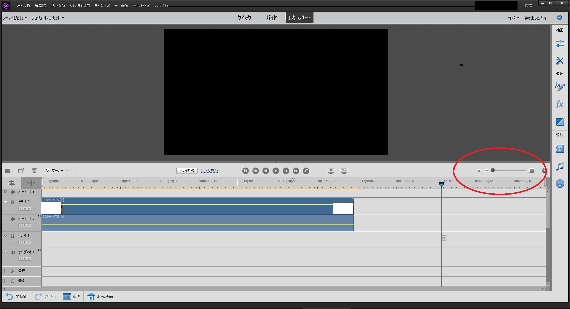

オーディオトラックの縦幅を広げると表示されると回答いただきましたが
添付画像の部分でしょうか。
この部分を操作しても特に表示は変わりませんでした・・・
現状のファイルではどこかを操作すれば表示されるものなのでしょうか。
たびたびの質問になり申し訳ありませんが、確認いただけると幸いです。
よろしくお願いいたします。
>オーディオトラックの縦幅を広げると表示されると回答いただきましたが、添付画像の部分でしょうか。
違います。そこはタイムラインのズームイン・ズームアウト(横方向の伸縮)を行うスライダーです。

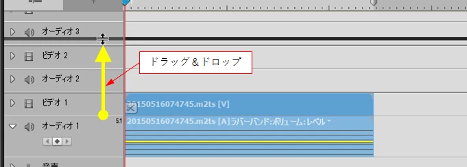

今回の場合はオーディオトラックの縦幅です。
次のように操作します。
①「ビデオ 1」と「オーディオ 1」のヘッダー部の境界へカーソルを移動すると下図赤枠部の形に変わります。
この状態では、「オーディオ 1」トラックの縦幅が狭いため波形はほぼ直線に見えます。
②そのまま、「オーディオ 1」トラックの縦幅を広げたいところ迄ドラッグ&ドロップします。
③すると、「オーディオ 1」トラック縦幅が広がり、音声の波形が表示されます。
※オーディオトラックの縦幅を狭める場合は、広げる場合と逆にドラッグ&ドロップします。

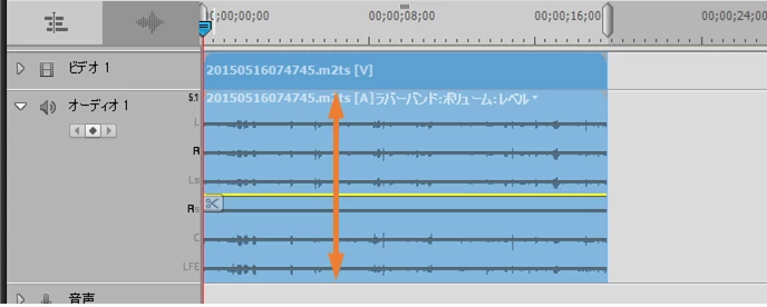

オーディオトラックのヘッダー部右上に小さく「5.1」と書いてありますね(下図赤枠部、義幸川6736451さんのスクリーンショットにも表示されています。)。これで音声は「5.1チャンネル」だと分かります。
波形はよく見ると計6本入っていますが、オーディオトラックの縦幅が小さいと波形はほぼ直線に見えます(下図オーディオ 2トラック)。
次に、オーディオトラックの縦幅を広げるとちゃんと波形が表示されます(下図オーディオ 1トラック)。
