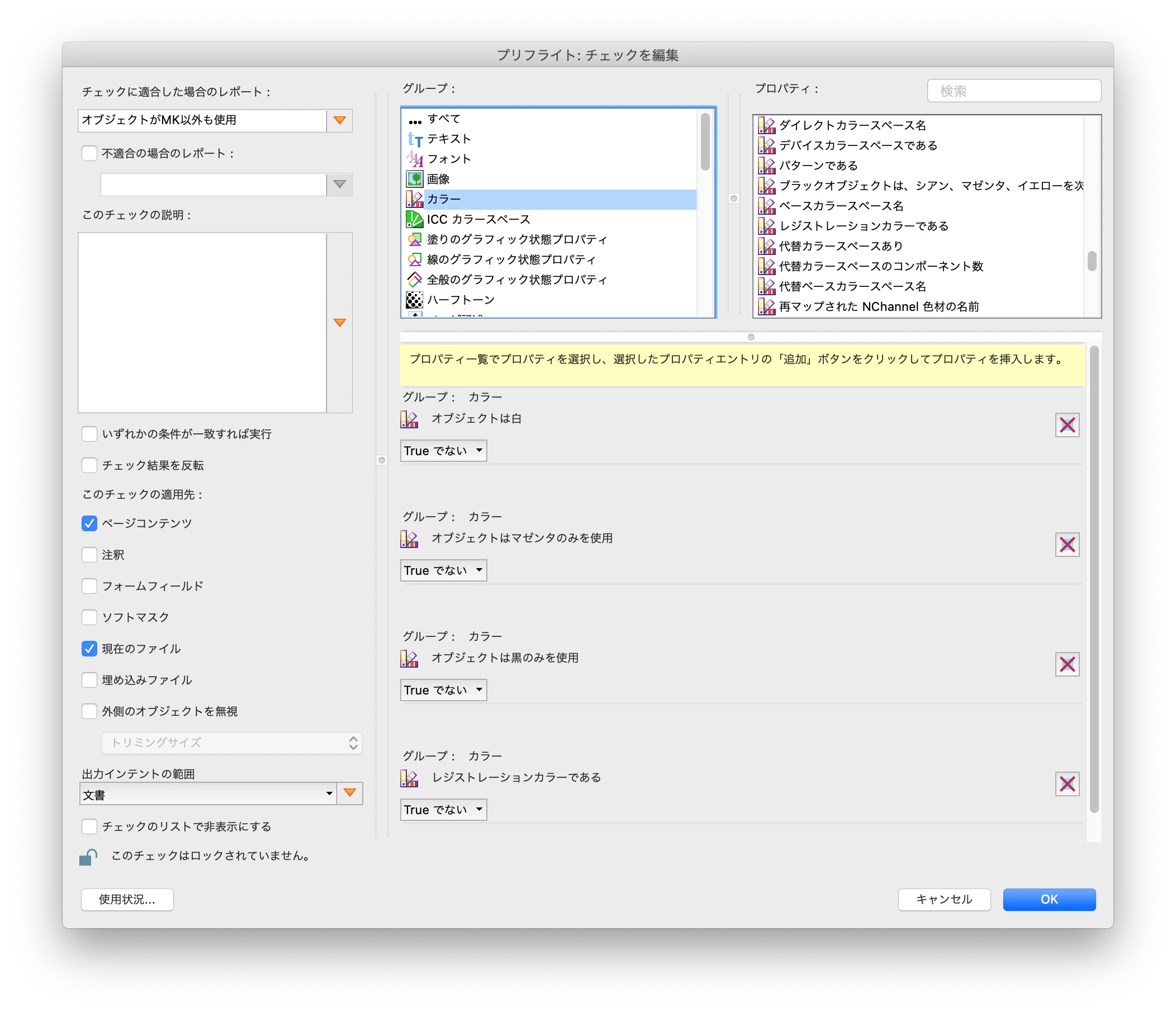

ご質問の際、その内容によってはPCの機種、OSや使用アプリケーション名とそのバージョンがわからないと回答しづらかったりします。書くようにしたほうが良い感じのレスが早くついてお得だと思います。
AcrobatDCのプリフライトパネルのチェック🔎にある「オブジェクトが黒でない」を複製して、マゼンタとレジストレーションカラーを加える手はいかがでしょう。ほかにもっと良い手があるかと思いますが、取り急ぎ。
