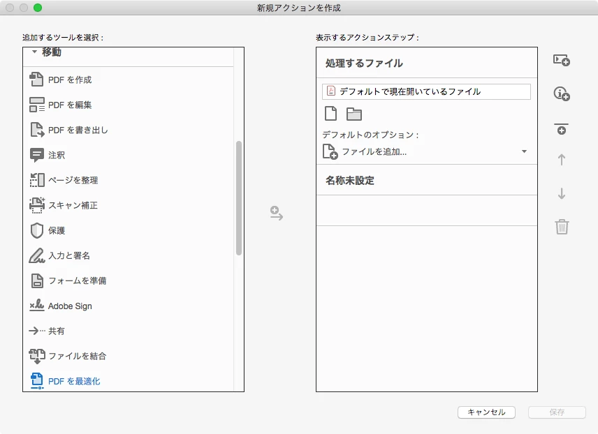

「高度な最適化」より、「ユーザーデータを破棄」によって容量を縮小(6.85KB)できることがわかったのですが、PDFファイルが多量で、アクションでは「高度な最適化」が想像していたような処理をしてくれませんでした。

Correct answer jdash2000
> 「ユーザーデータを破棄」を大量にあるPDFに一括でかける方法はありますか。
ツールの中にあるアクションウィザードを開き、新規アクションを作ることで対応可能かと思います。保存は「PDFの最適化」にチェックを入れてください。
余談ですが、RIPを使わなくても良いならば、Illustrator→EPS保存→Acrobat Distiller(ついでにRGB化もしくはグレースケール化)→PDFをAcrobat DCのアクションで最適化で良いと思います。
最適化ではPDFはバージョンをAcrobat 7.0以降にし、ファイル全体を圧縮するようにしたらより良いかもしれません(効果がないかもしれませんが)。

jdash2000
jdash2000Correct answer
October 19, 2018
nodoame_sukkiri
October 19, 2018
jdash2000​さま
そこにあったか〜! と、自分の注意力のなさに赤面しております。
てっきりこれで設定するのかと思い込んでいました。
PDFバージョンについてはAcrobatの軽量化ダイアログでも指摘される通り、あげることでさらなる効果がある(実際のところ比較したことはありませんが・・・)ようですが、私が置かれている特殊な運用下で1.3が望まれることが多いので、その都度状況を見ながら変更、ということになりますが、
PDFバージョンをあげなくとも、ユーザーデータを破棄するだけで劇的な軽量化効果を望める場合がほとんどですので、この情報だけでもたいていの要望に答えられそうです。
大変参考になりました。ありがとうございます。
