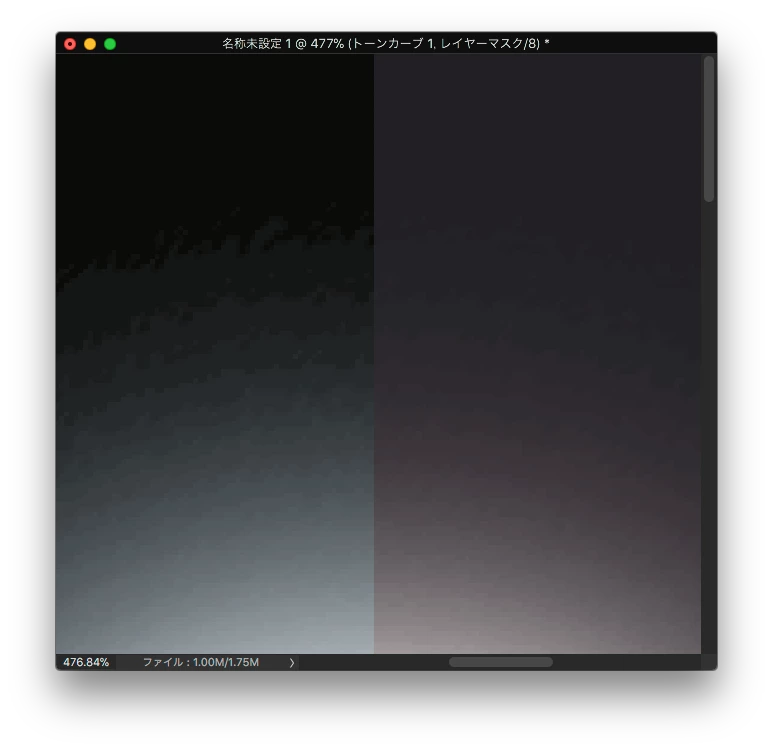

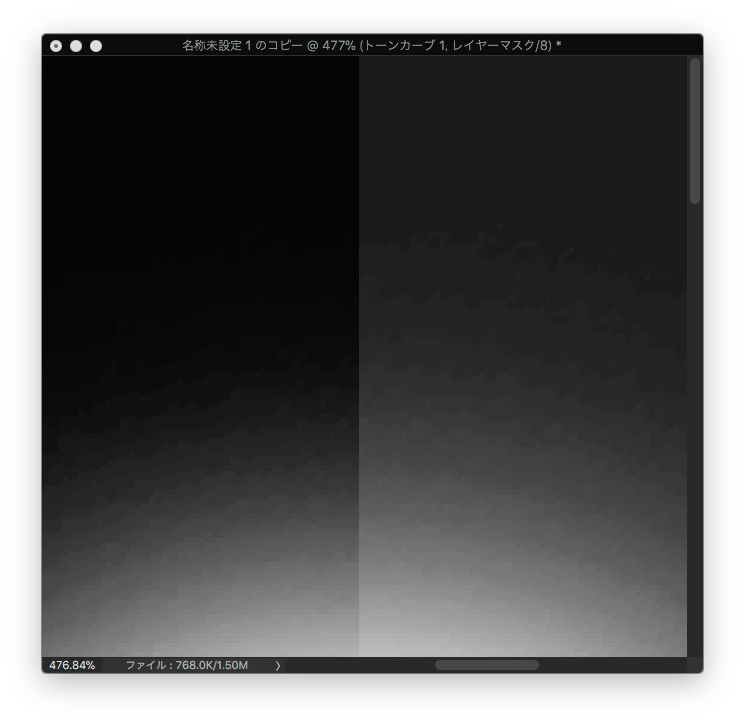

    Yamonov
    December 4, 2017
    リッチブラックだから……というのが答えになるかと思います。
    下図は8bitCMYKにボケた白ブラシを置いたものです。左がCMYK 60/40/40/100、右が90/87/82/79の普通のCMYK黒で、見やすくするためにトーンカーブで明るくしてあります。ちなみに右が色づいているのはCMYKの「CはMYよりも明るさに応じて多くなければならない」特性が崩れたために赤みに寄っているものです。
    左は240%、右は350%の黒です。右の方が滑らかに出ています。
    参考にRGBの場合。左が0/0/0、右は30/30/30の黒です。左の方が滑らかに出ています。
    一つの原因として:
    グラデーションを形作る際、240%と350%では110%の差があります。350%の方が、白から黒への段階数は多いことは分かりますね。RGBの30/30/30のグラデがあまりきれいでないのも、段階数が少ないためです。
    次に、「白」は全チャンネルからマイナスしていきます。RGBは2/2/2 3/3/3 と合計3ずつですが、リッチブラックだと合計4ずつ増減します(大雑把に解説してます)。これではまずいので8bitではディザリングを行っていますが、CMYKでの合計値4は結構大きいため境目が目立ってきます。
    Photoshopでレイヤー合成する際は、RGBモードで行い、できれば16bitで処理して、できあがったら統合してCMYK分解する、という流れの方が確実にきれいに処理できます。CMYKでのレイヤー合成は、総インキ量や使用できる描画モード、合成の自然さ、CMYKシミュレーション表示の点でお勧めできません(また、同じ理由でCMYKで描くこともお勧めできません)。

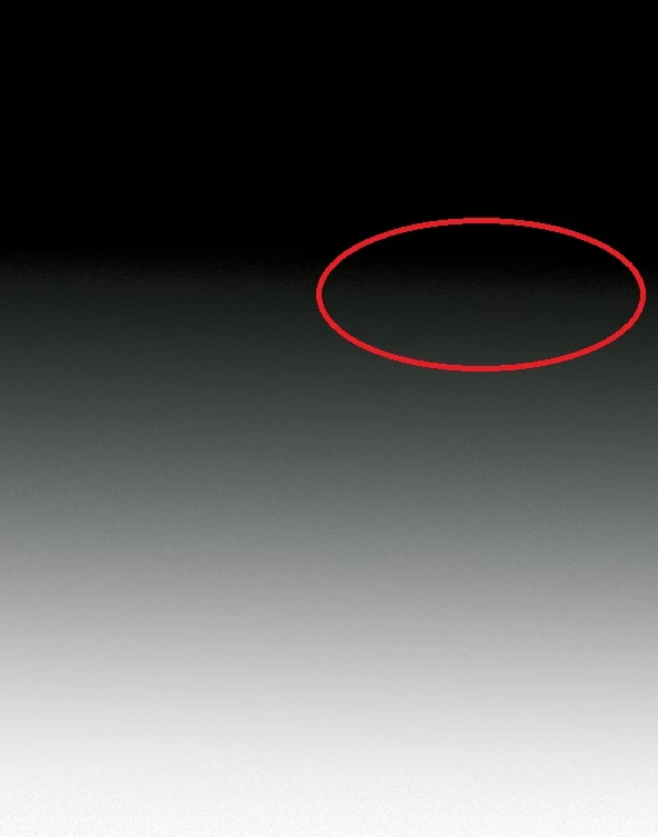

    mika_k214Author
    December 2, 2017
    ●追記いたします。
    添付は、今回の現象をお伝えする為の仮データですが、
    赤丸付近の、黒とグレーの境界線が、印刷でくっきりと線になって出てしまいます。
    PCのモニターでは、確かに黒とグレーとの境目が目立っている気はしますが
    これより綺麗にぼかす方法が分かりません。
    ぼかし方は、
    ・背景にリッチブラック
    ・上に別レイヤーで白ベタ、レイヤーマスクでグラデーションをかけました。
    (白のブラシで下部を塗る方法も試しましたが、トーンジャンプが余計に目立つ結果でした)
    photoshopでグラデーションをかけずに、黒ベタのままillustratorに配置し、
    illustrator上でグラデーションをかけてもくっきり線が残りました。。

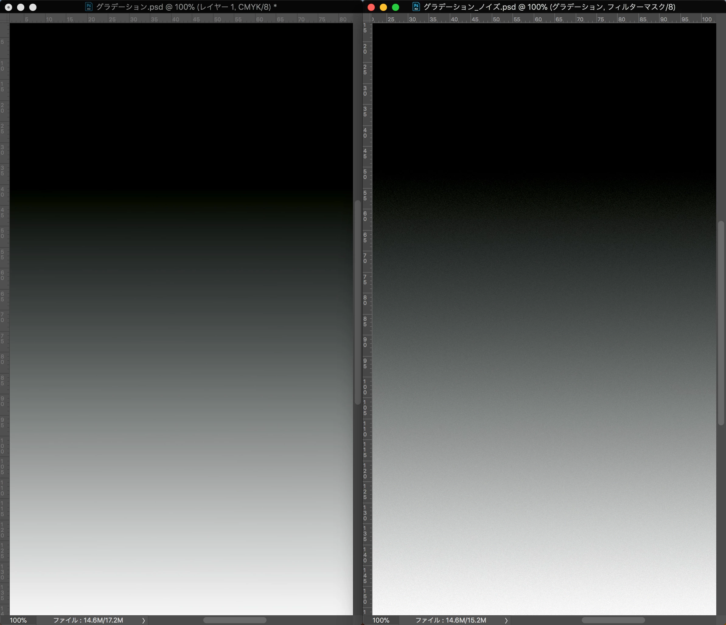

    k_takase
    December 2, 2017

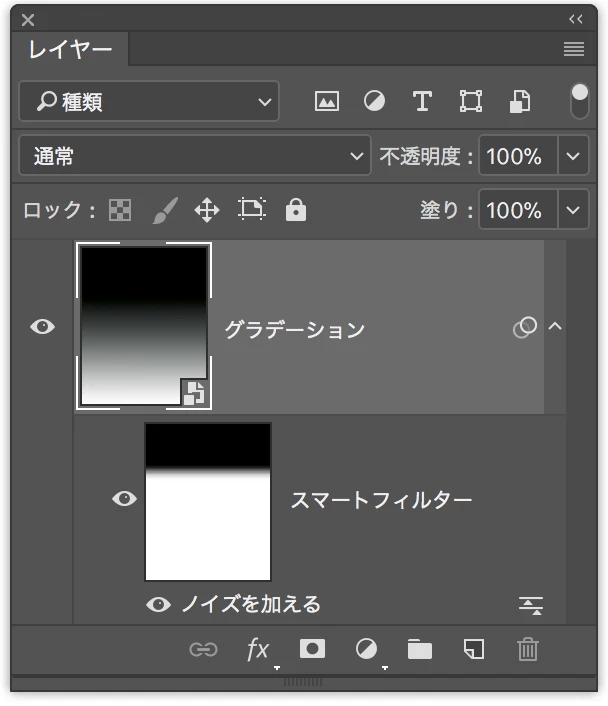

    他の部分もトーンジャンプしているので、さすがにこれだけ長いグラデーションの印刷は厳しいと思います。C60M40Y50K100のリッチブラックに対してグラデーションをかけたサンプルを作りました。左はそのままで右はノイズ(ガウス分布)を加えたものです。ノイズの量は解像度やグラデーションによって適切な量は変わりますが、やや多く感じるぐらいの方が印刷した時に安全です。また、絵柄によってはぼかし(ガウス)が必要なものもあります。添付したレイヤーパレットのようにグラデーションのレイヤーをスマートオブジェクトにしてフィルターを適用すると後から修正も可能です。データによって必要な処理も数値も変わるので、こうすれば間違いないという説明がなかなか難しい製版処理ですからモニタ上で確認しながら試行錯誤してみてください。
