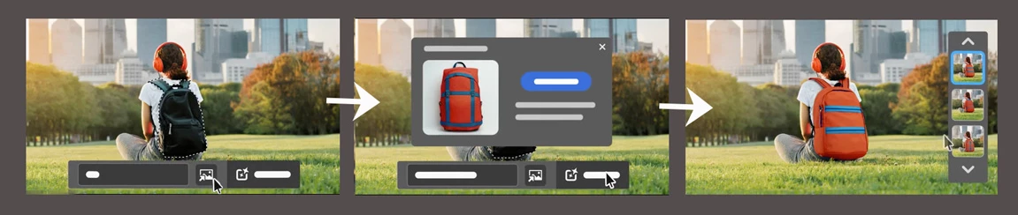

  1. 「生成塗りつぶし」と「生成拡張」でオブジェクトや景色を生成する

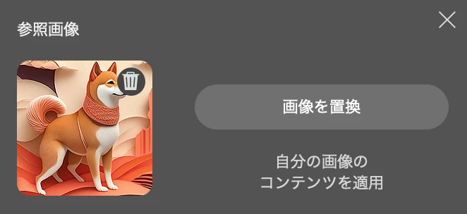

  2. コンテキストタスクバー、またはプロパティパネルにある「参照画像」のアイコン
    をクリックし、「画像を選択」ボタンで参照画像にしたい画像を選択する
  3. プロンプトでさらに説明して(プロンプトなしでもOK)、「生成」ボタンをクリック

  • 参照画像が使われている場合はこのようにアイコンに青のチェックマーク
    がつきます。
