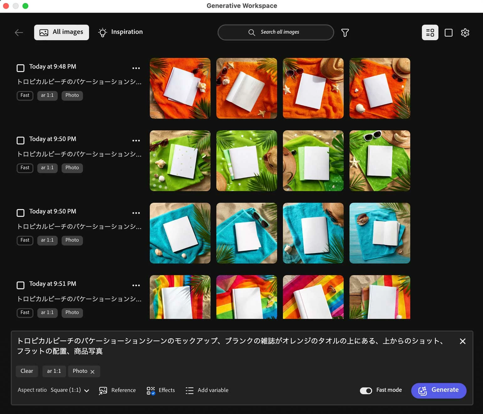

  3. 作成したいエレメントを説明するプロンプトをテキスト入力します。または左上にある「Inspiration」からギャラリーを開いて好きな画像をクリックし、必要に応じてプロンプトを数箇所変更します。
  4. 右下にある「Generate(生成)」ボタンをクリックするとプロンプトをベースにした4つの画像が生成されます。
  5. 生成はバックグラウンドで行われるので待つ必要はありません。他のプロンプトを使ったり、異なるスタイルや設定をして「Generate(生成)」ボタンを再クリックします。画像の生成中に色々なアイデアを迅速に試し、自分のビジョンに合う物を見つけるまで何度も繰り返し生成してください。

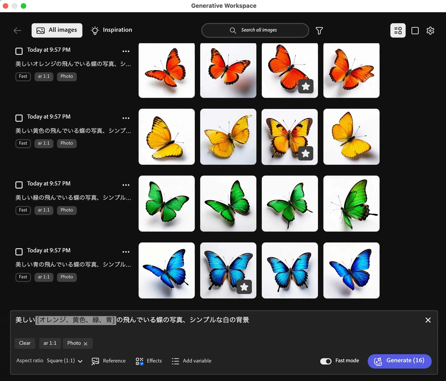

  • Variables :「Variable」は可変という意味で、これを使ってスピーディーにオプションを変えて下図のように複数の画像を同時に生成できます。使い方は、コンテキストタスクバー内のAdd variableをクリックし、角括弧の中に異なるオプションを読点で区切って入力します。例えば「美しい[オレンジ、黄色、青]の蝶の写真」とプロンプトとして入力するとオレンジ、黄色、青の蝶が同時に生成されます。その結果を見てどの色がベストかをさっと一覧できるというわけです。異なる被写体、背景、ライティングなど描写する言葉を使い複数の画像を同時に生成します。

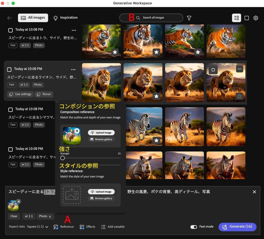

  • Composition Reference(コンボジションの参照)はエレメントや被写体を視覚的にどのようにアレンジするかをコントロールします。例えばあるポーズで走っているウサギの画像を生成したとします。これと同じポーズで他の動物の画像を生成したい場合は生成バー(下図のA)にある「Reference(参照)」をクリックし、「Composition reference」から画像をアップロードします。これでその画像のコンポジション・レイアウトをガイドにして画像が生成されます。又、Strength(強さ)のスライダーで画像にどのくらい忠実に参照するかを設定できます。
  • Style Reference (スタイルの参照)は既存の画像のスタイルを使って画像を生成するものです。(上図のA)にある「Reference(参照)」をクリックし、「Style reference」から画像をアップロードします。すると、その画像のスタイル、ルックスをガイドにして画像が生成されます。こちらも、Strength(強さ)のスライダーで画像にどのくらい忠実に参照するかを設定できます。

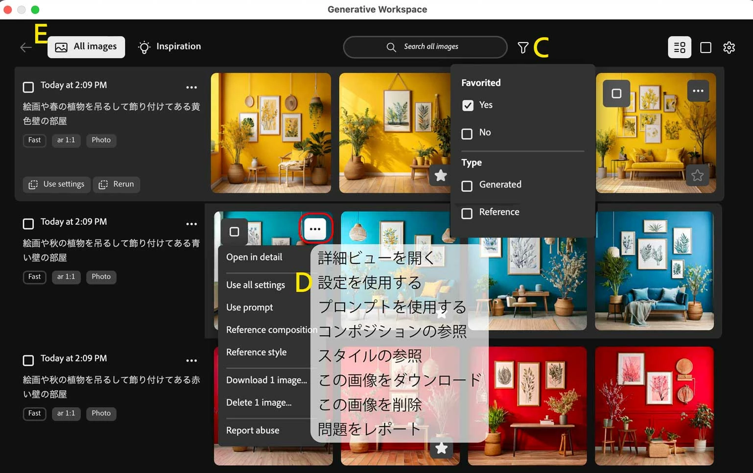

  • 生成した画像のヒストリーを自動で保存し、プロンプトと作成日で整理。上図Bにある検索バーから検索ができるので画像を比較してベストなものを見つけることができます。
  • 画像のサムネイルにある星をクリックしてお気に入りに設定。すると検索バーの右にあるフィルター(下図のC)内のFavoritedでYesを選ぶとお気に入りが一覧できます。
  • 以前使ったプロンプトを再利用するにはその画像のサムネイル3点メニューから「Use setting(設定を使用する)」(下図D)をクリックしてプロンプトや設定を生成バーにコピーします。また、同じ場所にある「Reference Style」や「Reference Composition」をクリックするとその画像をそれぞれの参照画像として指定できます。
  • サムネイルをダブルクリックし、詳細ビューで詳細を表示。または下図にある3点メニューの「Open in detail (詳細ビューを開く)からも実行できます。
  • All Images(全ての画像)(下図のE)でチェックボックスをオンにして画像を選択。複数画像を選択すれば下方に表示されるコンテキストタスクバーからOpen、favorite、delete、downloadを一度に行うことも可能です。
