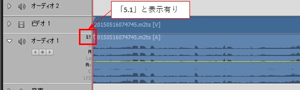

オーディオ素材が、5.1チャンネルで録音されていると、オーディオトラックを広げると、ヘッダー部に「5.1」と表示されます(下図赤枠部)。さらに、オーディオ 1~3トラックに配置すると「5.1」チャンネルになり、オーディオ 4トラック以降に配置すると「ステレオ」になります。
もし、「5.1」と表示されていたら、映像素材をビデオ 4トラック以降、オーディオ 4トラック以降に配置してみてください。オーディオは「ステレオ」になり、オーディオエフェクトをドラッグ&ドロップで適用できると思います。
