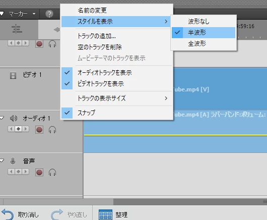

オーディオトラックのスタイル表示「半波形」選択をして、細かな動画シーンを編集しておりました。
久しぶりに新しいプロジェクトの編集作業を始めたところ、半波形を選択しているにも関わらず、黄色の線はフラットで波形が出てきません。マスターボリュームのメーターは動きます。

    Jun 24, 2022 1:56 PM UTC
    こんばんは
    何もしなくても直りましたか。
    希に再起動だけで直ってしまう場合もあるようです。
    参考ですが、スタイル表示に「波形なし」がある理由は、「波形描画の負荷を軽減する」のが理由のようです。長尺で、かつ複数のトラックにクリップを数多く配置した状態で編集を行う場合、PC性能が充分でないと、タイムラインの波形表示で負荷がかかってしまいますので、動きが遅くなります。このような場合、「波形表示なし」にすると負荷が軽くなり、動きが機敏になります。
    オーディオメーター、マスターの件
    確認したところ、12では「オーディオメーター」、13は持ち合わせがなく、14以降は「マスター」の表示になっています。これは語句の変更くらいに思って頂ければ良いかと思いますが、若干の機能差はあります。
    ・オーディオメーター
    再生時、トラック全体の音量を確認出来るとともに、クリッピングインジケーターで音量が0dB以上になった場合は赤で表示されます。
    ・マスター
    再生時、トラック全体の音量を確認出来るとともに、右側のスライダーを上下することでトラック全体の音量を調整できます。
    ここ2、3年、Elements系の投稿が少なくなってきているのですよ(私の感じです)。質問大歓迎ですので、どうぞ些細な事でも質問してください。
