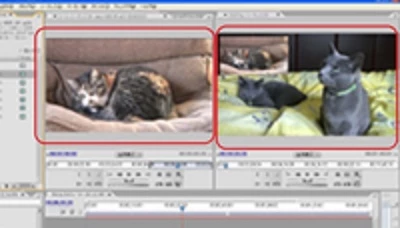

当方、昔のPremierePro2.0時代の様な、中央にウィンドウが2つ横並びに在る様な仕様が使い慣れていて↓、
Adobe社に、要望として、「Pro版よりは精密/高度な機能こそ削れども、GUI仕様は昔のPro版如くに2つ横並びにする仕様を組み込んでは頂けないものか?」と意見メールをした事があります。

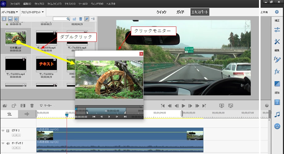

左側は、「ソースモニター」のことでしょうか。
で、「ソースモニター」での作業は、イン点・アウト点の設定でしょうか。
その場合なら、「プロジェクトのアセット」パネルで対象のアセットをダブルクリックすると、「クリップモニター」が開きますので、イン点・アウト点の設定ができます。
>Q:実際のところ、GUIは、従来のElementsの、真ん中にドッカ!と1つある仕様のままかどうか、分かりますでしょうか?
その通りです。基本的には、「プレビューウィンドウ」が真ん中にドカッと居座っています。ただし、上下方向中央のコントロール部にはボタン類がバージョンが上がるごとに追加されたりしています。

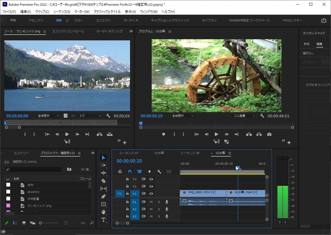

なお、「ソースモニター」と「プログラムモニター」があるのはPremiere Proのほうです。

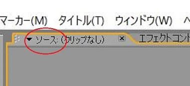

返信有難うございます。
確認してみたら、「ソース」と「プログラムシーケンス」というウィンドウでした。
で、「ソース」のウィンドウの方で、上下左右の画角数値設定や、トランジション挿入の際の数値設定や、諸々の編集に慣れているんです。
「プロジェクトのアセット」パネルで、ソース一個一個を都度アクティブ状態にする事で同様の操作が出来る、という事ですかね?
私が確認したところ、クリップモニターでは、クリップの再生確認と、イン点・アウト点設定ができます。

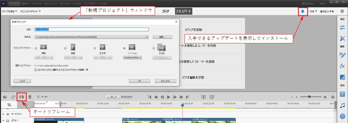

>ちなみに、PremiereElementsの機能比較のページにある、・・・ “アップデート" は既に行い済みでしょうか?
既に実施済みです(下図)。
2022は2021に対して外観上の変更内容はごくわずかです。アイコンが2個追加になったくらいです。また「新規プロジェクト」ウィンドウは、フレーム縦横比を何種類も選択できるようになっています。
