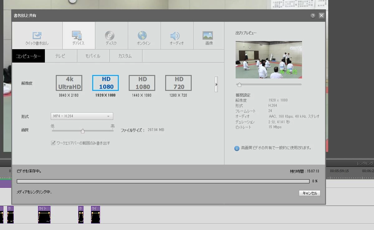

PM2018をCorei7-3632QM、メモリ8GB、SSD256GBのVaioS15で使用しています。OSはWindows8.1です。
SSDの空きは100GBほどあります。

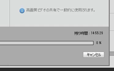

編集した動画を保存しようとすると、「残り時間15時間」という表示が出ます。
カウントは進みます。
編集した動画の完成尺は2分程度。素材はAVCHD、出力フォーマットはHD1080(1020×1080)です。
先日までPremiereElements12を使用していて、2018に移行しました。
全体的に処理に時間がかかっています。
何か使い方がおかしいのでしょうか?

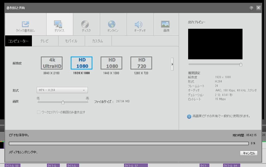

yoshimi99Author
Oct 7, 2018 1:50 PM UTC
150kw様
ご指示通り、該当する映像(フレームレート30fps)を削除して書き出してみました。
一時間ほど反応がなかったのですが、ようやく動きがありました。
残り時間は5時間42分と表示されています。
10時間ほど短縮されたことになりますが、2分の編集尺にこの時間は実用的ではないですね。
考えてみれば、PremiereElements12を使用している時には、
フレームレートが異なる映像が混在していても書き出しはスムーズに行われていました。
アプリケーションをPremiereElements2018に変更したことによって、
何らかの不具合が生じているのでしょうか。
しばらく検証を重ねてみますが、もし他にお気づきの対処法がありましたら、
よろしくご教授ください。
重ねてのご連絡に感謝いたします。

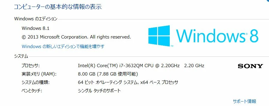

Oct 7, 2018 12:08 AM UTC
150kwさん、返信ありがとうございます。
使用中のWindows8.1は64ビット版でした。
このPCではこれまでにPremiereElements12を使っていて、軽快に動作していました。
質問にも書きましたが、アプリケーションを変更後、
読み込み、編集の各作業においても動作がかなり遅くなっています。
PremiereElements12はアンインストールしています。
何か対処法があれば、ご教示いただけるとありがたく存じます。
150kw
Oct 7, 2018 4:43 AM UTC
64ビット版なら動作保証されていますので、全然問題ないですね。

Oct 6, 2018 9:38 PM UTC
おはようございます、yoshimi99さん
提示頂いたスクリーンショットの書き出し設定を見ても、何ら問題はなさそうですね。
それにしても、2分の尺の書き出しが15時間、何か異常ですね。
