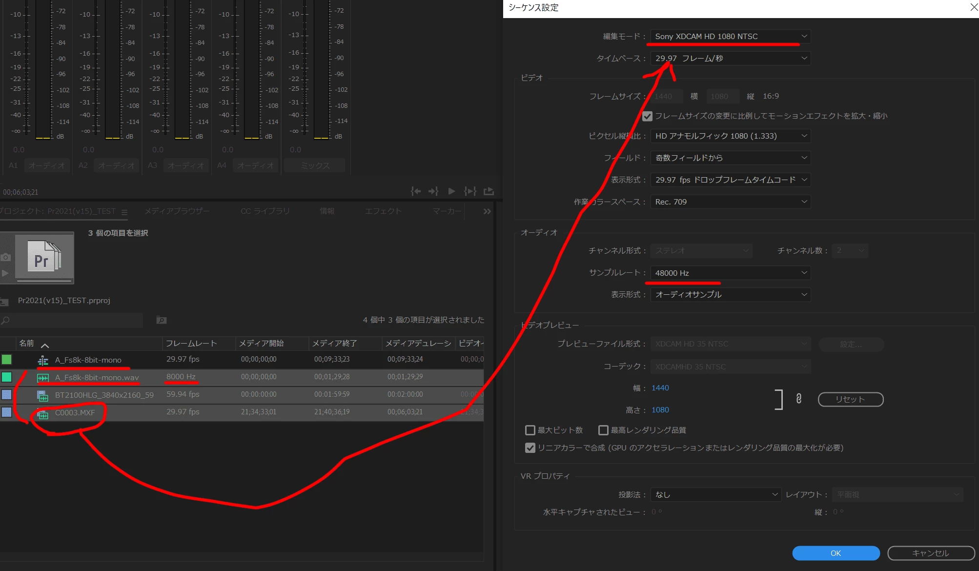

March 16, 2022
私も似たような症状で困っていて、それが解決したので投稿者様と同じ原因か分かりませんが回答を残させていただきます。
私もプレミアプロを使う際、タイムラインにファイルをドラッグ&ドロップで編集を開始していたのですが、その方法だと1つ目の素材ファイルのスペックでその編集ファイルの設定を決めてしまいます。
なので1つ目に持ってきたファイルが音質の悪いものだと、そのあと綺麗な音質のファイルをタイムライン上に持ってきても音質が劣化してしまっていました。(自分は棒読みちゃん音声→BGMだった為BGMが棒読みちゃんと同じ音質で再生されていた。)
私の場合は1920*1080で音質の良い動画を作成したかったので、元々PCに入っていたゲーム画面の録画を先に一回D&Dすることで設定を固定してから編集を開始することで解決しました。
手間かもしれませんが、編集ファイルを作りなおし、新しいファイルで音質のいいものを先にD&Dしてみてください。
他の閲覧者様含め問題が解決すれば幸いです。

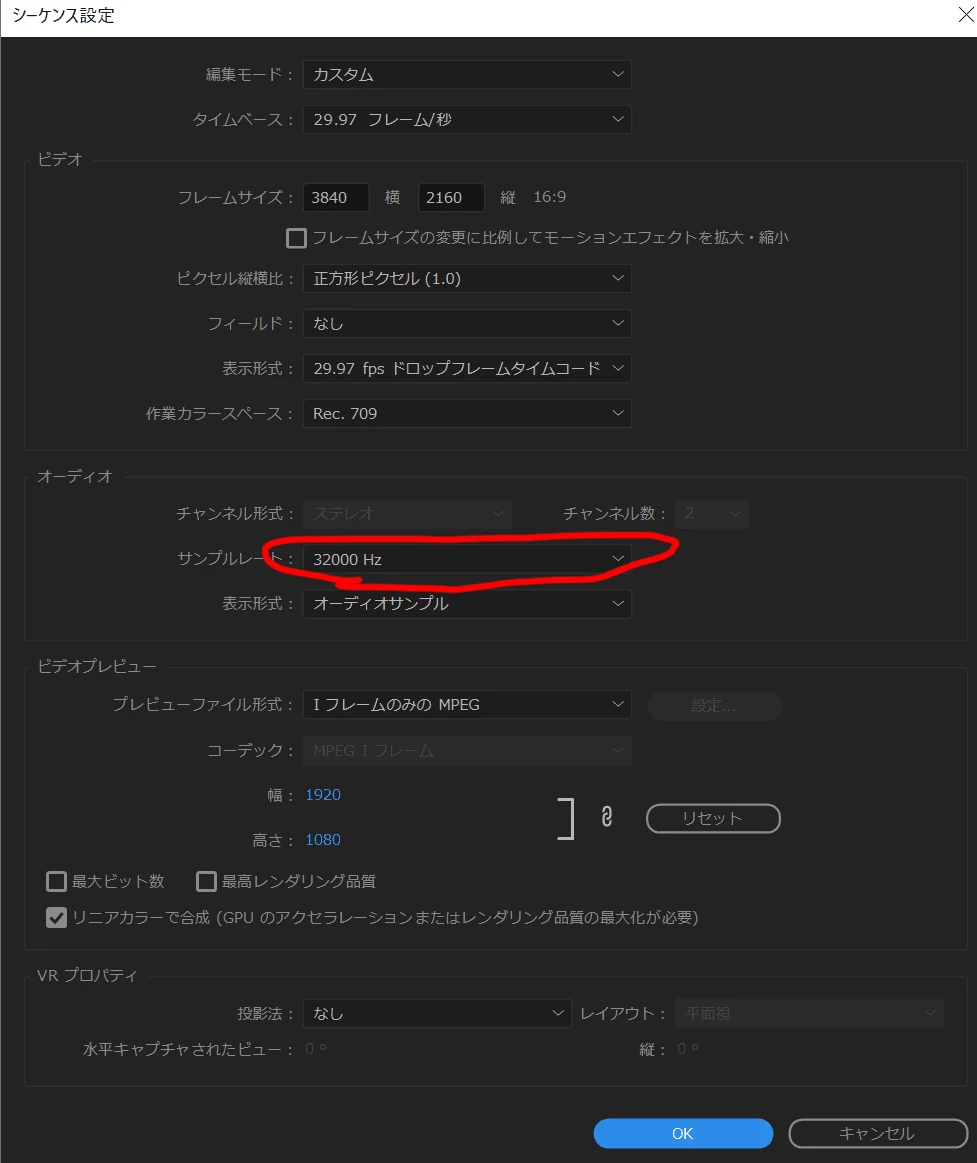

Ckun
March 17, 2022
なるほど……。元のご投稿があった昨年当時、その可能性は思いつきませんでした。
いま手元の環境(Windows, Premiere Pro 22.2.0)にて、Fs8kHz 8bit MONOのwavで試したところ、シーケンス設定はサンプルレート32000のステレオと表示されるものの、実際にはサンプルレート8000になっているようで、他の奇麗な音質の音楽素材なども折り返し歪が発生してひどい音になりました。
この場合、シーケンス設定にてサンプリングレートの数値をクリックして、32000を選びなおすと直りました。
一般的な動画の場合、48000にしておいた方が良いかもしれません。
おそらく、本来であれば設定できないはずの低いサンプルレートに設定されてしまうという、Premiere Proのバグだと思います。
余談ですが……、Premiere Proのシーケンスの自動設定は便利なのですが、この機能をメインとするのは私個人的にはあまり良いことではないと思っておりまして、私の仕事関係では基本的に「使用禁止」にしています。
最初に選んだ素材が作品の仕様として適切ではない場合もありますし、まず音楽を貼ってそれに映像を合わせる場合には、そもそも音のファイルではシーケンスの映像設定が適切にならない可能性が高いという問題もありますね。
しかしながら、素材の仕様=作品の仕様の場合には手っ取り早い方法なので、心の奥では引っ掛かりを感じつつも、このフォーラム内の返信ではこの機能の仕様を前提に返信していることも多々ございます……。
ちなみに、複数ファイルを選択して新規のシーケンスを作成する場合、必ずしも冒頭のファイル(シーケンス名として設定されるファイル)の仕様に合うというわけでは無いようです。
March 17, 2022
趣味で操作方法を調べながら使う程度でしかプレミアプロを触ってこなかったため、シーケンス設定で適切な設定に事前にしておくという方法が抜けておりました笑
おっしゃる通り最初の素材による設定が作品の適切な数値でない場合もあると思うので、簡単な作業以外は自動設定に頼らず事前にシーケンス設定で必要な数値を設定しておくこと覚えておきます。
参考画像までありがとうございました。
