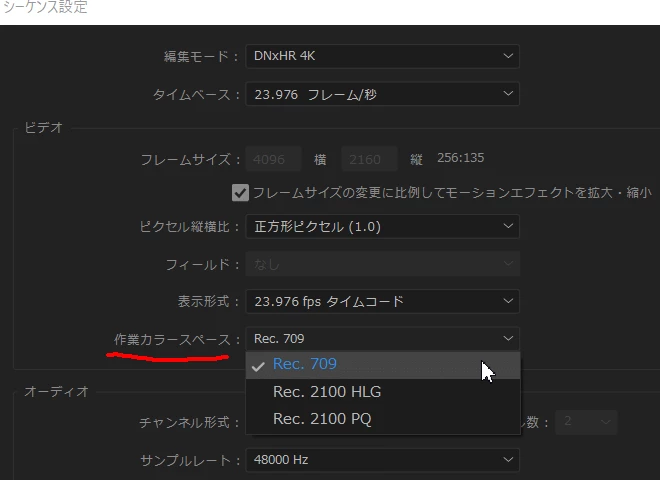

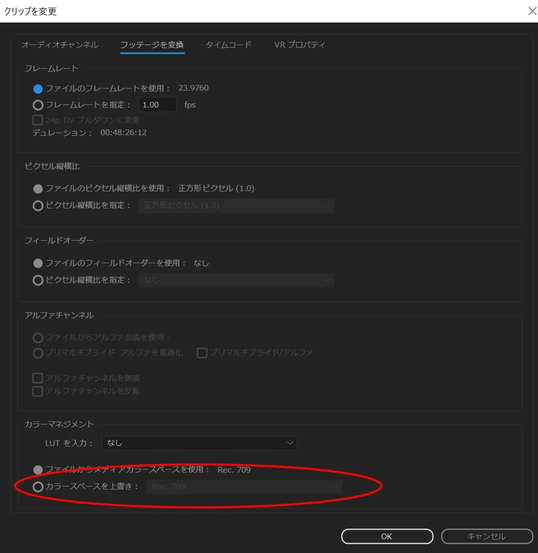

    取り急ぎ、過去に返信から設定部分のみ抜粋してみますね。
    編集中のシーケンスをクリックして選択しておき、「シーケンス」メニューから「シーケンス設定」を開き、作業カラースペースをRewc.709にします。
    プロジェクトウィンドウでiPhone 13でHDR撮影した素材をすべて選択し、右クリック→「変更」→「フッテージを変換」を選び、「カラースペースを上書き」の方にチェックを入れてRec.709を選択します。
    以上の操作をすることで、「技術的には誤りだけれども、Premiere Pro 2021以前の挙動と同じ」になります。
    HDR→SDRの変換が行われないため、本来の映像とはだいぶ異なる印象(色が浅く独特の低コントラスト感)になるのですが、その独特の雰囲気を好まれて使う方や、Log収録の代用として使われることもあるようです。
    シーケンスのカラースペースをRec.709に変更して、iPhone素材のカラースペースは上書きせずデフォルトのまま(Rec.2100 HLGだと思います)シーケンスにのせると、HDR→SDRの変換が行われ、SDRで再現できない明るさが白飛びします。その状態で「SDR最適化」エフェクトを使いますと、ごく普通の見慣れた映像になりまして、技術的にはこちらの方法が正しいものです。
